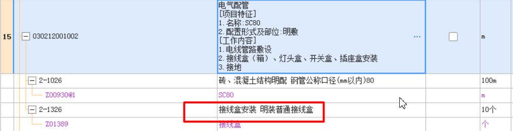

    1. SC管套用接線盒安裝子目,接線盒的數(shù)量是怎么計算的?

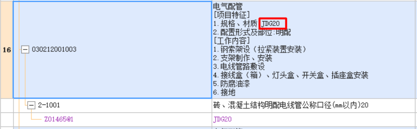

    2. JDG管可以套用接線盒安裝子目嗎?
    SC表示焊接鋼管,套用定額子目鋼管敷設,
    JDG表示電線管,及薄壁鋼管,套用電線鋼管敷設定額子目
    這兩種管道都需要鋼制接線盒

  • 按實際工藝需要計算的
    JDG管也是需要接線盒的
    首次提交 2022-02-14 15:18:10  最近修改2022-02-14 15:18:45 (修改過1次)
  • JDG是扣壓緊定式工藝的管道你看有這個工藝的定額沒,如果沒有就到個焊接鋼管的修改主材
    2022-02-14 15:23:19
  • SC80的管不用接線盒,無法安裝,JDG管可以套用接線盒安裝子目
    2022-02-14 15:43:15
