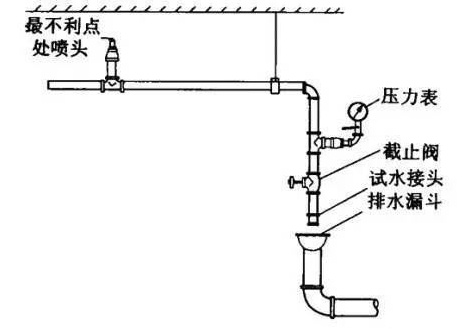

    不合理,末端試水裝置跟試水閥本來就不是同一個東西,需要單列。
    末端試水裝置是指安裝在系統管網或分區管網的末端,檢驗系統啟動、報警及聯動等功能的裝置。一般由水管,閥門,水嘴組成。如圖:
    末端試水裝置
