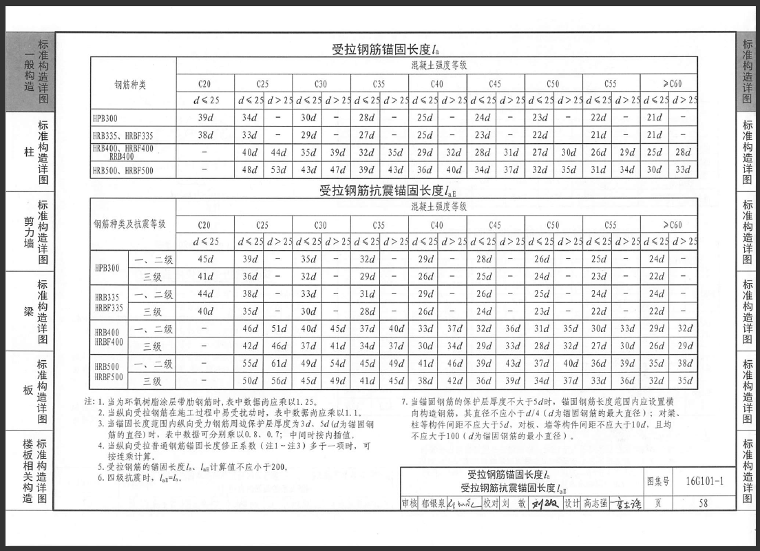

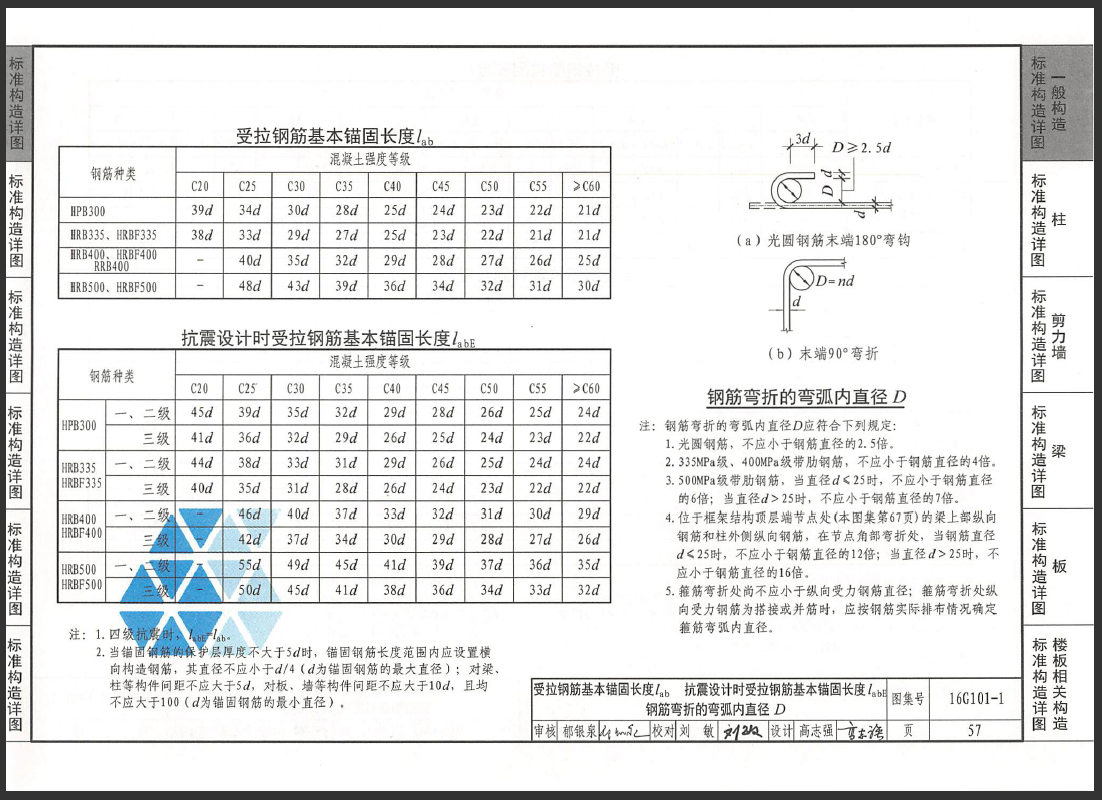

  • 挑檐、欄板、雨篷伸入梁、板的錨固是多少?
    當圖紙設計沒有說明時,按照圖集應該是錨固多少?
    要對應的混凝凝土強度、抗震等級:
    挑檐
    伸入
    2022-02-11 09:38:41
  • 具體要看設計說明,一般是LA。
    2022-02-11 09:38:57
  • 滿足Lab即可
