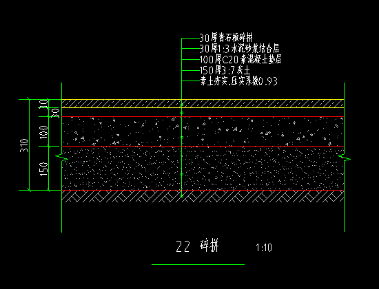

  • 鋪裝面層和墊層寬度一樣嗎?還是墊層需要外擴?
    鋪裝做法如下:鋪裝做法
  • 你好:鋪裝面層和墊層寬度一樣
    2022-02-11 09:30:46
  • 若設計沒給各層寬度斷面圖,那就保持寬度一樣。寬度
    2022-02-11 09:31:30
  • 一般情況下的裝修中是墊層和面層的寬度是一樣的.
    2022-02-11 09:40:32
  • 你好,是否外擴,需要看你這個是啥部位的。想你這樣的圖紙沒有說,可以不考慮外擴的。
