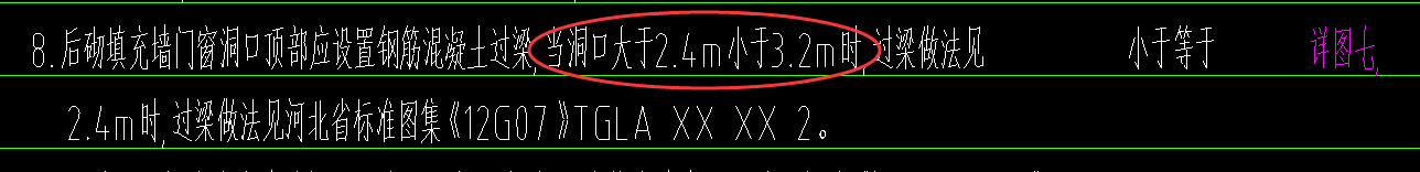

  • 請問這個洞口指的是高還是寬?
    洞口
全部回答 (9) 首答僅用{{minutesHtml}}
    寬度這個洞
    2022-02-10 16:18:01
  • 你好:寬度。
    2022-02-10 16:18:22
  • 寬度
    2022-02-10 16:18:33
  • 是指寬度的。
    2022-02-10 16:18:34
  • 洞口寬度
    2022-02-10 16:18:36
  • 指的是洞口寬度,只有寬度和過梁有關,高度和過梁無關
    2022-02-10 16:18:42
  • 寬度
    2022-02-10 16:18:55
  • 過梁是在洞口上,2.4指的是洞口寬度。
    2022-02-10 16:20:49
  • 寬度
