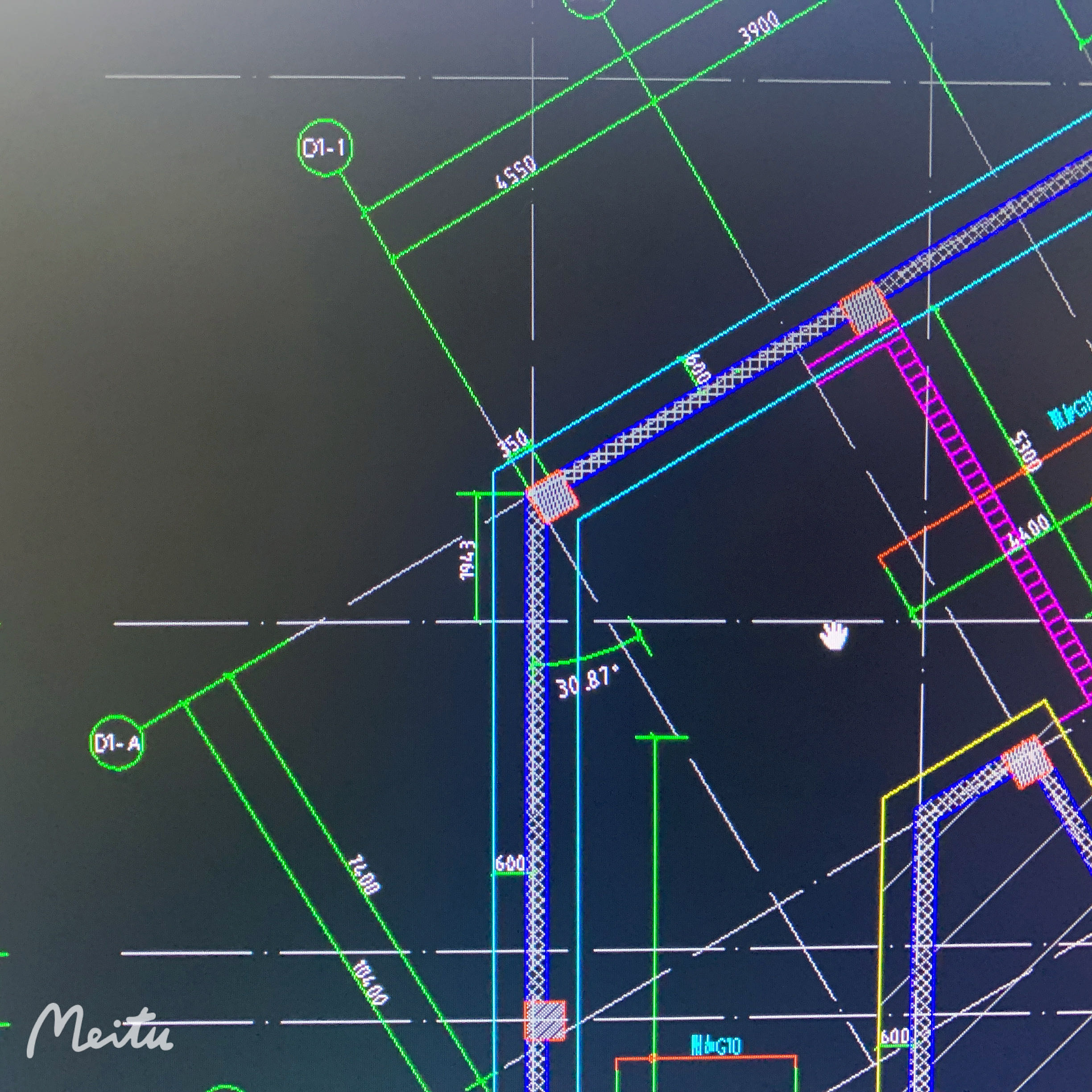

  • 斜著的條基怎么布置鋼筋?
    斜著的條基我是用筏板布置的,還是變截面,請問如何讓鋼筋垂直于條基的邊布置,而不是在xy方向布置呢?
    條基
    用筏板代替,鋼筋方向是不正確的,用條形基礎定義布置,鋼筋才正確的。
    2022-02-10 16:07:36
  • 條基的鋼筋垂直于條基邊布置.
    2022-02-10 16:05:58
  • 你好:用平行受力板布置。
    2022-02-10 16:08:20
  • 布置受力鋼筋時采用平行邊的方法繪制。
    2022-02-10 16:13:26
