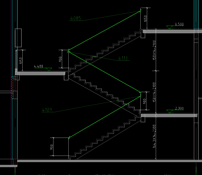

  • 樓梯欄桿可以直接拉圖紙上的量嗎
    就比如我這樣  直接把圖紙上的長度拉出來  這樣的準嗎
    如果這樣不行那應該怎么算呢   請告知  謝謝
    還有就是 豎著的部分是不需要算的嗎,。這樣算出來的還需要乘以系數1.15么

    應該計算欄桿的實際延長米,立桿不展開
    就是說可以拉的,只要設計圖是按比例畫的,斜長是正確的。

  • 可以這樣測量,已經是斜長了,就不用再乘以系數了。
    垂直的就不用測量了。

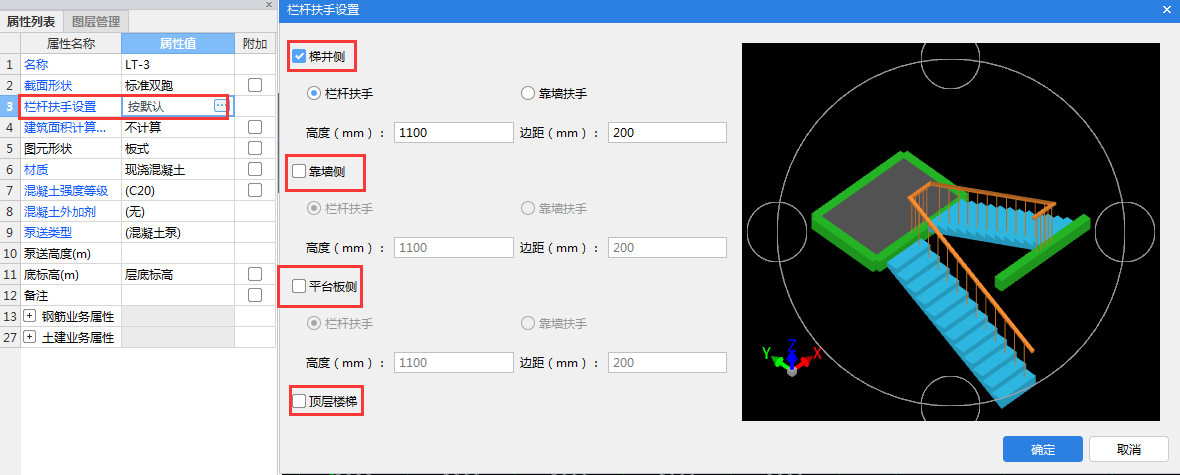

  • 你好:
    參數化樓梯中直接帶有欄桿扶手,繪制后,匯總計算即可計算相應工程量。如圖:
    樓梯欄桿
    備注:其中28.1及以上版本的樓梯【屬性列表】中有增加欄桿扶手設置,若要給樓梯哪個位置繪制,對應勾選后設置即可。如圖:
    2022-02-10 14:42:13
  • 可以,但要增加梯井處的長度和頂層的直長度,不需要*1.15
    首次提交 2022-02-10 14:42:25  最近修改2022-02-10 14:43:11 (修改過1次)
  • 比例對的話可以,不過規范來說最好是根據平面加系數
    2022-02-10 14:42:40
  • 要結合平面圖確定
    2022-02-10 14:45:29
