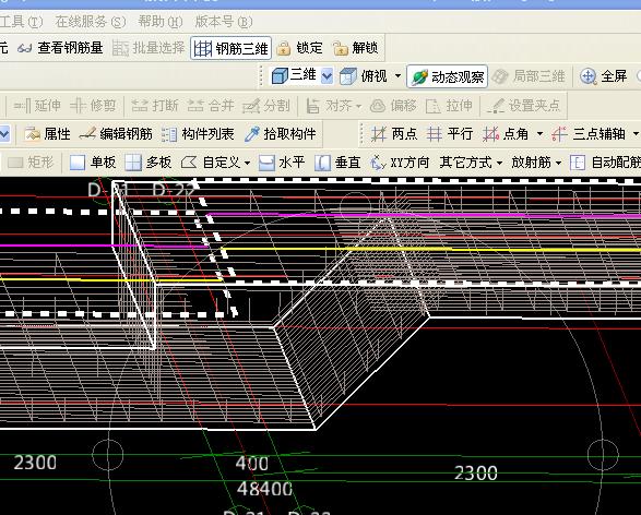

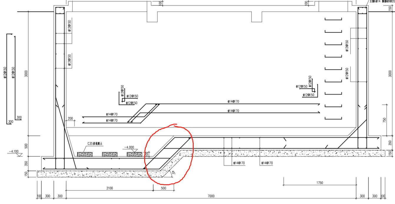

  • 這種筏板變截面怎么設置,主要是上邊那個坡度

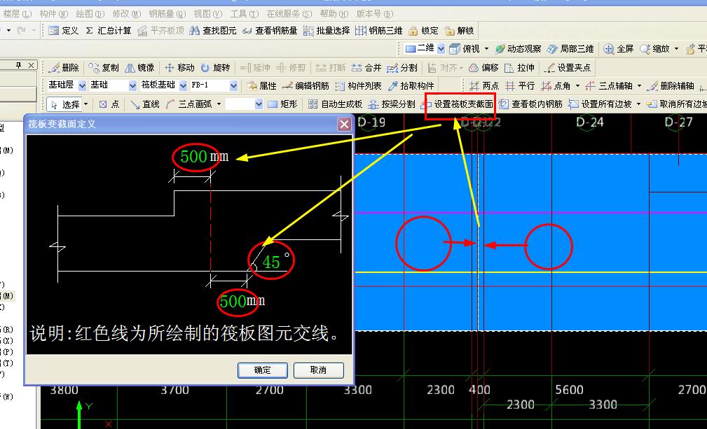

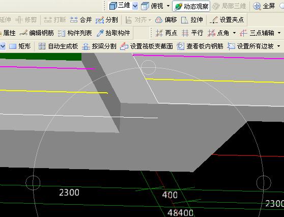

  • 你好:這是需要分割筏板,然后使用三點定義斜筏板的。
    2022-02-10 13:34:46
  • 你好:筏板的功能里面可以設置變截面,用來定義斜板邊坡。
    首次提交 2022-02-10 13:35:12  最近修改2022-02-10 13:35:44 (修改過1次)
  • 設置筏板變截面就可以處理的呀
    坡度
    廣聯達服務新干線
    建筑行業快速問答平臺-答疑解惑
    2022-02-10 13:35:28
  • 布置完筏板基礎后,選擇對應的變截面形式進行調整
    2022-02-10 13:35:37
  • 分別從高低筏板分界處設置三個筏板布置畫圖,中間用三點斜筏板處理即可.
    2022-02-10 13:38:59
  • 用筏板變截面,鋼筋可以在其他鋼筋中輸入或者暗梁
    還有哪里不懂可以聯系我
    2022-02-10 13:44:57
