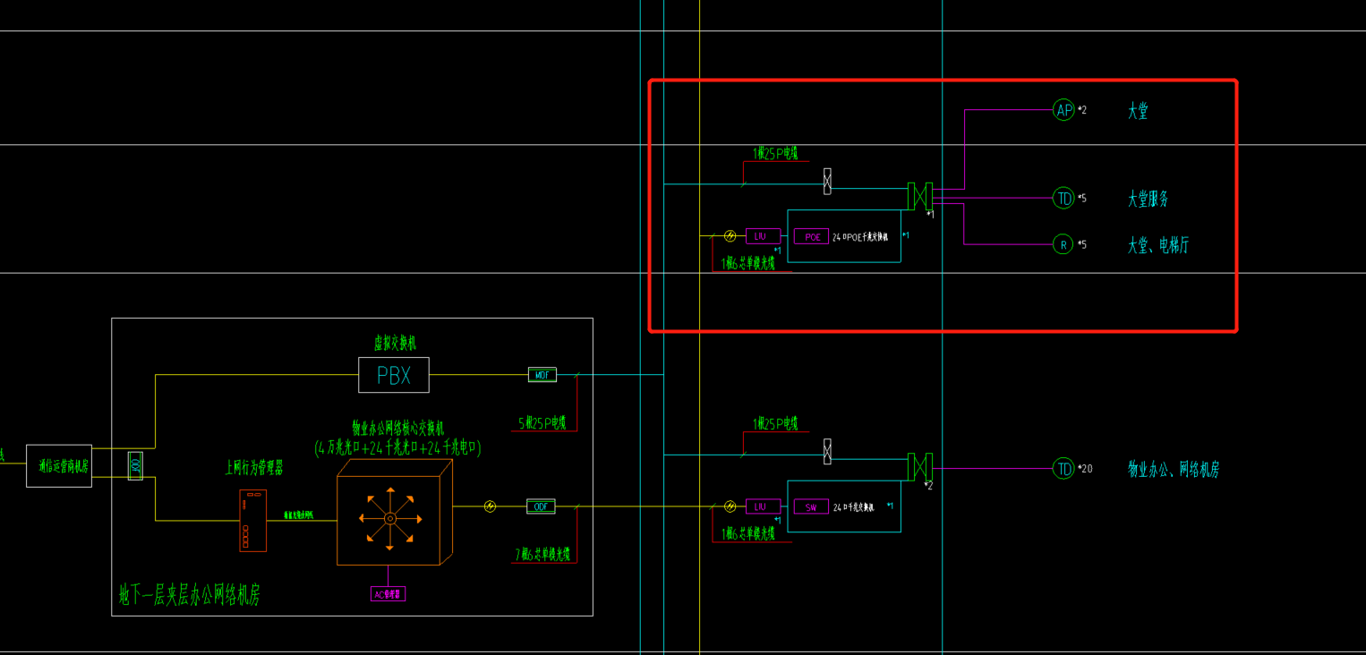

    做預算,清單里有LC雙工耦合器,綜合布線系統圖上沒有,工程量要根據什么確定呢,是根據LC光纖配線架的工程量確定嗎,一個配線架有幾個耦合器之類的,求解如何計算工程量,配線
    這種設計說明一般有個表吧,用了什么型號交換機、配線架等。如果沒有的話,是根據ODF(光纖配線架)前端光纖芯數來的,6芯光纖需要3個雙工耦合器。還要計算光纖熔接6個,尾纖6根
    首次提交 2022-02-10 10:34:50  最近修改2022-02-10 10:35:55 (修改過1次)
  • 寫了幾個就算幾個,不管是平面圖中還是系統圖中,避免漏項,個人建議,僅供參考
