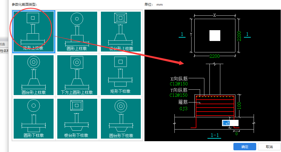

你好:突出筏板以上的用挑檐定義,鋼筋直接繪制的。
2022-02-09 16:15:09
zhangy 鉑金專家
答題: 101203 被贊: 73186
幫你定義了一個。
2022-02-09 21:38:24

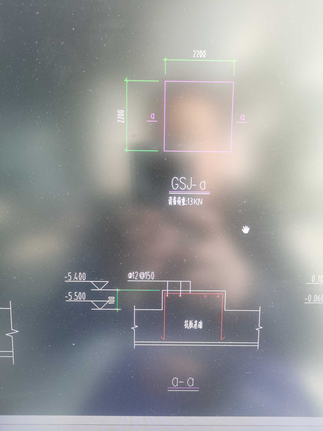

這種設備基礎用什么構件畫呢?鋼筋怎么布置?
2021-12-16 10:10:03 補充
這種設備基礎用什么構件畫
這種設備基礎用什么構件畫?
2023-07-03 16:55:03 補充
設備基礎用什么畫才能提處鋼筋量
