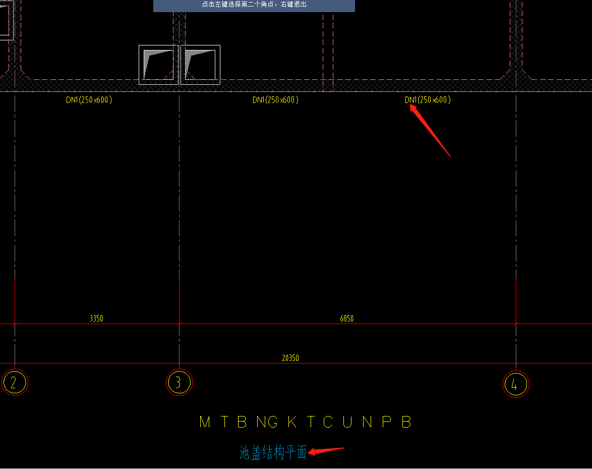

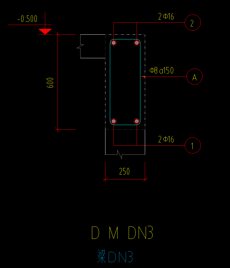

  • 污水處理池蓋板上的梁是地梁嗎?
    請問各位老師這種池蓋板下的梁是地梁嗎?
    地梁

    蓋板
    你好:這是剪力墻。用暗梁定義
    首次提交 2022-02-09 12:09:28  最近修改2022-02-09 12:11:13 (修改過1次)
  • 是地梁
    2022-02-09 12:15:40
  • 是剪力墻的暗梁
    2022-02-09 12:23:34
  • 你好:這是剪力墻頂上的梁,屬于暗梁。
    2022-02-09 12:31:15
