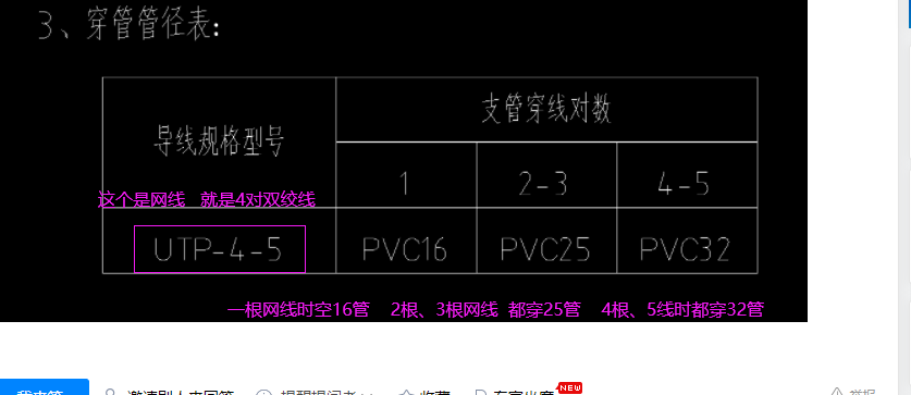

  • 這個如何理解??

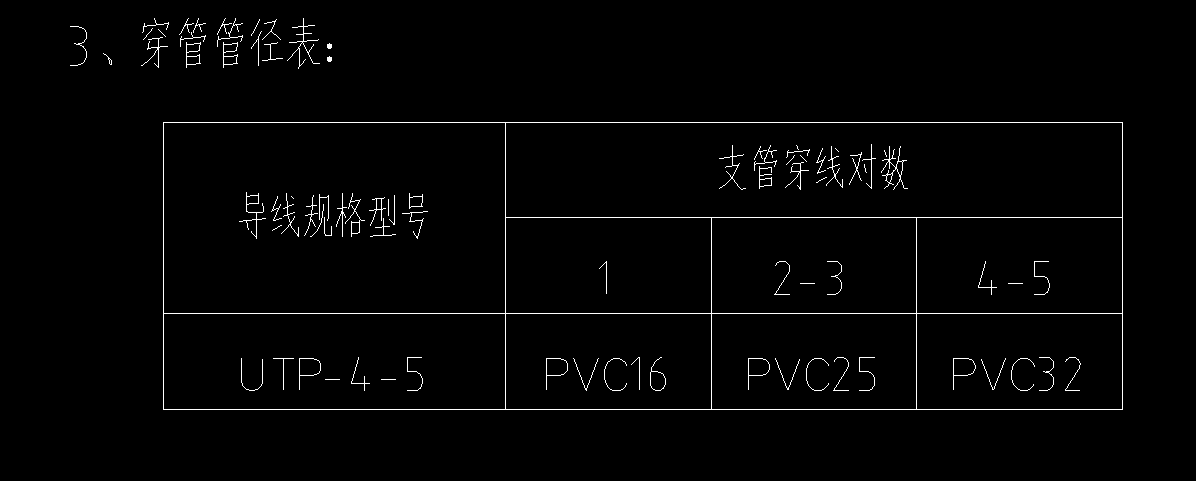

    支管穿線對數怎么理解呢??到平面圖中怎么分析??支管
全部回答 (5) 首答僅用{{minutesHtml}}
  • 按根數配管子就行
    2022-02-09 09:56:53
  • 1根線穿16PVC管,2-3根穿25的PVC管  后面同理,平面圖中你就看路由是過去幾根 自己配多大管
    首次提交 2022-02-09 09:59:43  最近修改2022-02-09 10:00:49 (修改過1次)
  • 平面圖
    2022-02-09 10:01:15
  • 你好:1根線穿PVC16的管子,2~3根線穿PVC25的管子,4~5根線穿PVC32的管子.
    2022-02-09 10:02:05
  • 只是參考
    2022-02-10 10:15:54
