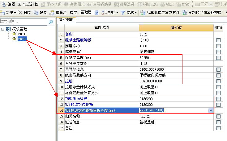

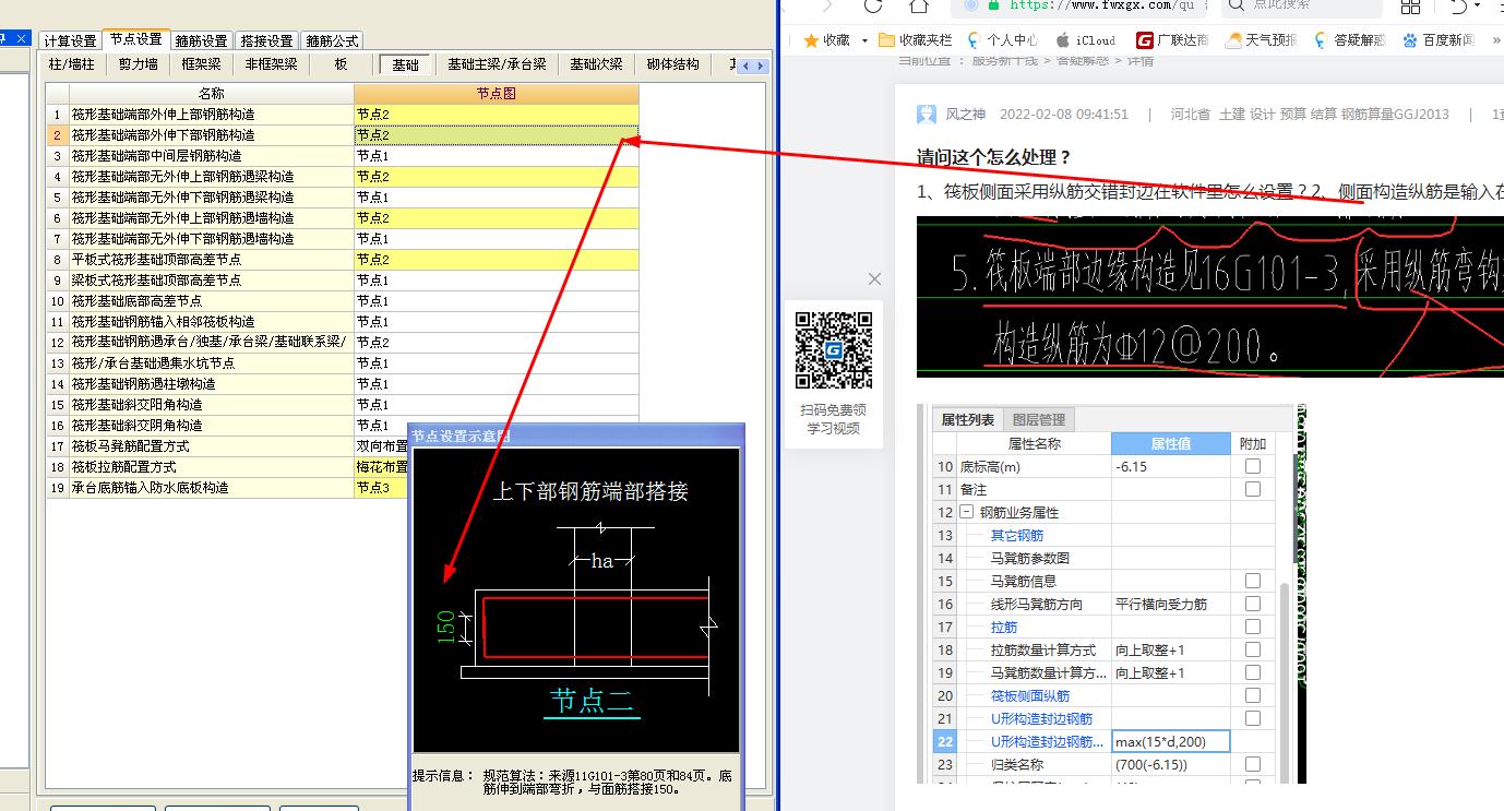

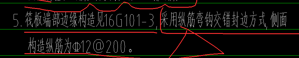

  • 請問這個怎么處理?
    1、筏板側面采用縱筋交錯封邊在軟件里怎么設置?2、側面構造縱筋是輸入在筏板側面鋼筋里面吧。筏板側面鋼筋構造縱筋

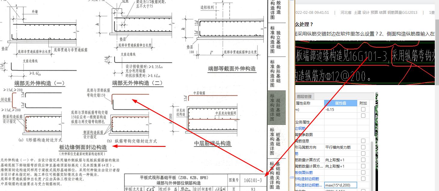

  • 自己看圖集,圖集是怎么設置的

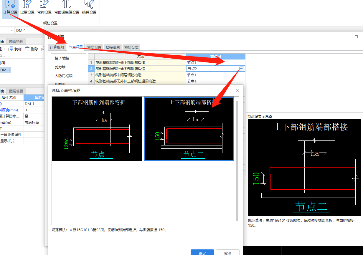

  • 設置中看看有沒有相關參數(shù)圖
    2022-02-08 09:45:01

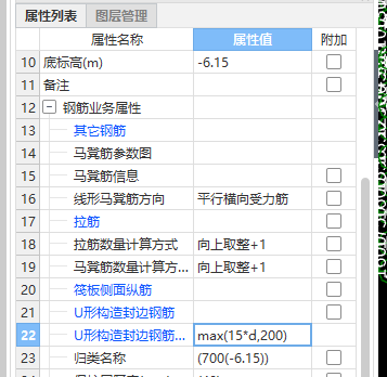

  • 你好:正常定義,然后在編輯鋼筋里面復制側面鋼筋,修改鋼筋長度和根數(shù)量,然后鎖定構件。
    2022-02-08 09:45:47
  • 筏板側面鋼筋
