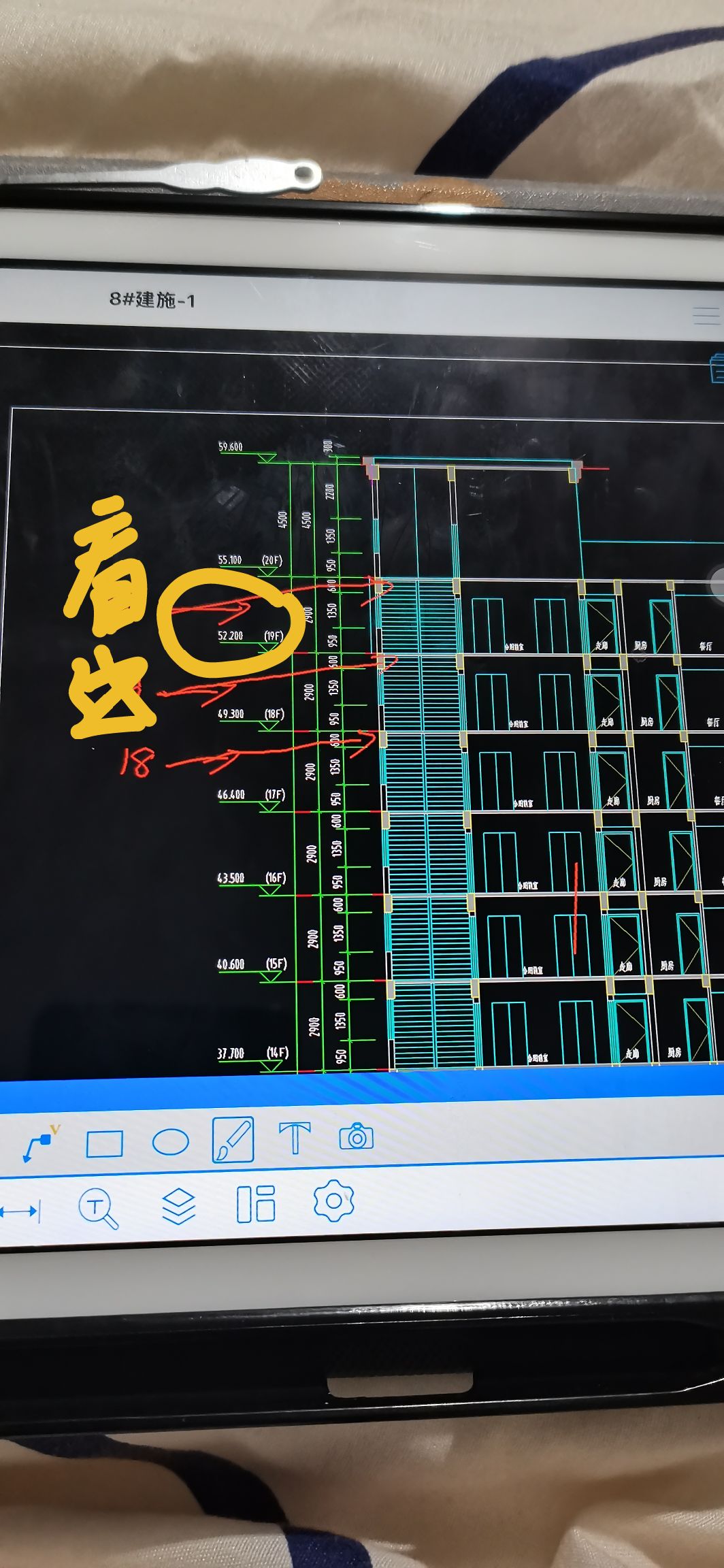

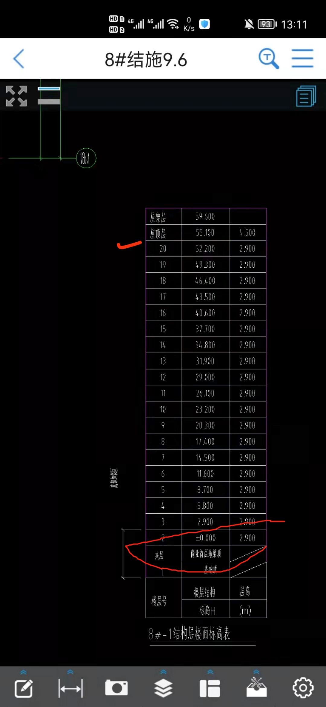

  • 樓層表底標(biāo)高跟 建施圖的里面圖底標(biāo)高對(duì)不上怎么辦
    標(biāo)高樓層表
我來(lái)答  邀請(qǐng)別人來(lái)回答
 提醒提問(wèn)者
  • 可以對(duì)上,你這個(gè)樓層表是基礎(chǔ)層起步的,其實(shí)2就是首層,夾層在±0.00以下,就是20層,也就是屋頂層,層高4.5m
    首次提交 2022-02-07 21:26:05  最近修改2022-02-07 21:37:58 (修改過(guò)1次)
  • 按圖紙的正負(fù)零標(biāo)高定義為首層底標(biāo)高,其他樓層標(biāo)高推算。
    2022-02-07 22:20:36
