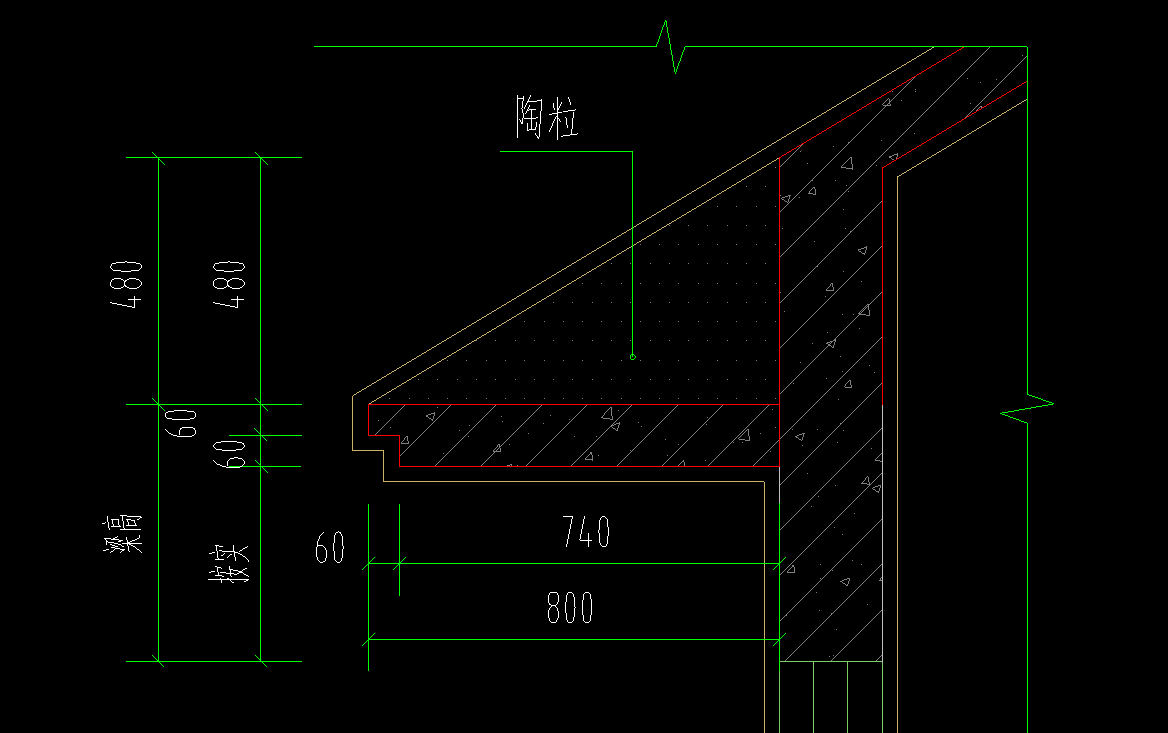

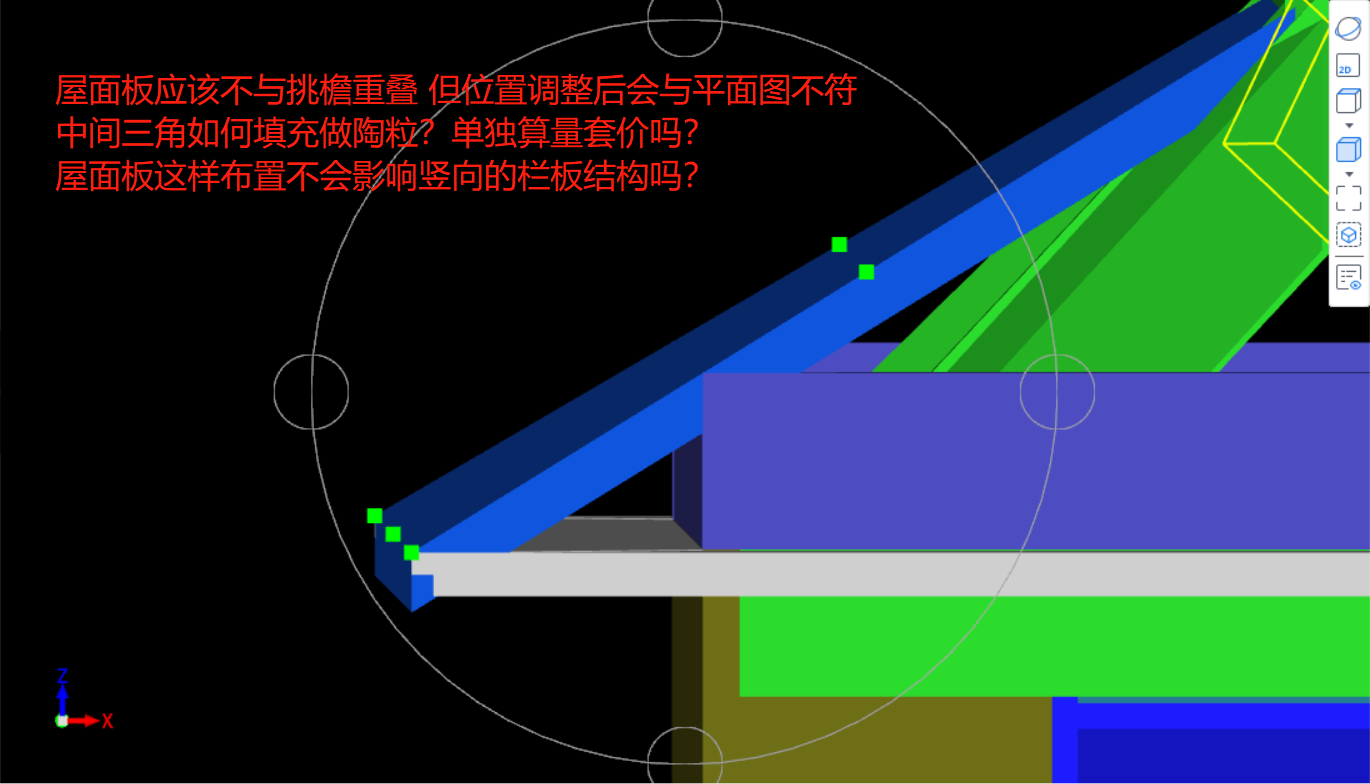

    問題如圖,求解!

    你畫的斜板不對。畫到外墻外邊線,不要畫到挑板的左端。陶粒可以用異形圈梁代替畫出求體積的。

  • 你好:重疊沒有問題,軟件自動扣減的。

  • 陶粒填充在三角形空隙中,這部分需要另外單獨計算工程量。
