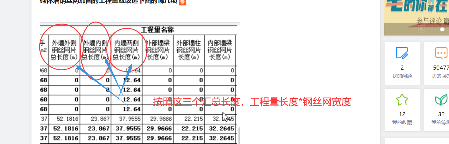

  • 請問,這個說明里的網(wǎng)格布在gtj2021中該怎么繪制呢
    網(wǎng)格布
全部回答 (5) 首答僅用{{minutesHtml}}
    你好:不用繪制,提取工程量。網(wǎng)格
    2022-02-07 15:01:14
  • 不用繪制,直接在砌體墻內提量,內墻兩側加外墻內側=總長乘寬得面積
    2022-02-07 15:01:34
  • 不用什么構件去繪制,在砌體墻直接提取相應工程量。
    2022-02-07 15:02:41
  • 交接位,在匯總后查看相應的報表,內有工程量米數(shù),用米數(shù)乘相應的寬度得面積
    2022-02-07 15:03:29
  • 應該是后兩個,第一個紅色圈中的量不用提取。
    大家廣聯(lián)的方法也是正確的。
