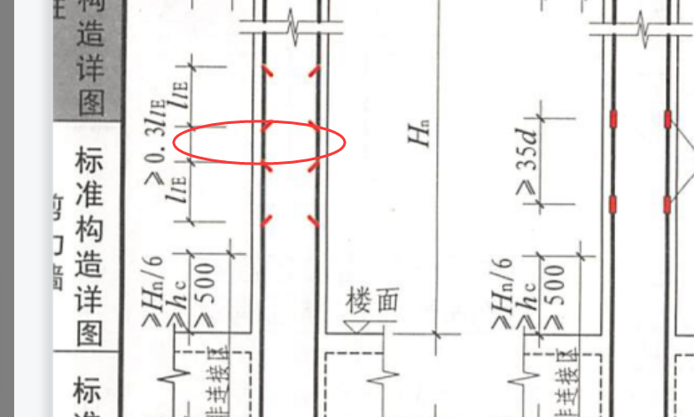

  • 柱/墻柱箍筋加密范圍包含錯開距離中的錯開距離是啥意思

  • 就是縱筋接頭錯開的距離

  • 你好:錯開距離
    2022-02-07 14:46:09
  • 兩搭接之間的距離

  • 每500高為一個截面,這個截面區域中接頭百分率不能超過50%
    2022-02-07 14:51:11
  • 縱向鋼筋的接頭不能全部一個位置,否則這個位置容易出現應力集中,所以接頭要錯開。
