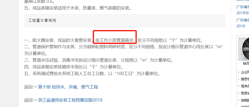

請問老師,浙江定額計算規則中套管按管道直徑計取,是否就是不用選取大兩號的?直接按管件選取定額?從子目中看不出來
幸福像花一樣 鉆石專家
答題: 128386 被贊: 30874
直接按管道選取套管定額即可
2022-02-07 11:59:20
小老百姓 鉑金專家
答題: 168501 被贊: 161749
是的,沒錯
2022-02-07 11:48:34
維達詹工 專家
答題: 124968 被贊: 42680
你好:套管按管道直徑計取。需要單獨計取套管的價格。
2022-02-07 11:50:02
