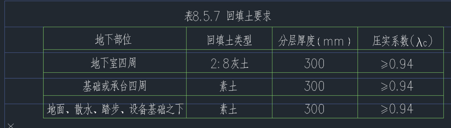

  • 請問,該圖表里的回填信息該怎么理解呢
    筏板基礎
    工程是直接采用筏板基礎做地下室底板的,圖中的地下室四周和地面,散水以下不是沖突著的嗎,地面和散水以下就是地下室的四周啊
    怎么會沖突呢?你仔細分析一下具體位置的含義就會明白的。
    2022-02-06 10:31:23
  • 不沖突,不同部位回填土的土質不同。
    2022-02-06 10:21:47
  • 不沖突的,地下室四周是2:8灰土;基礎或承臺四周是素土;地面、散水等是素土,部位不同的
    2022-02-06 10:25:01
  • 不同部分回填不同的土質。
    2022-02-06 10:39:22
