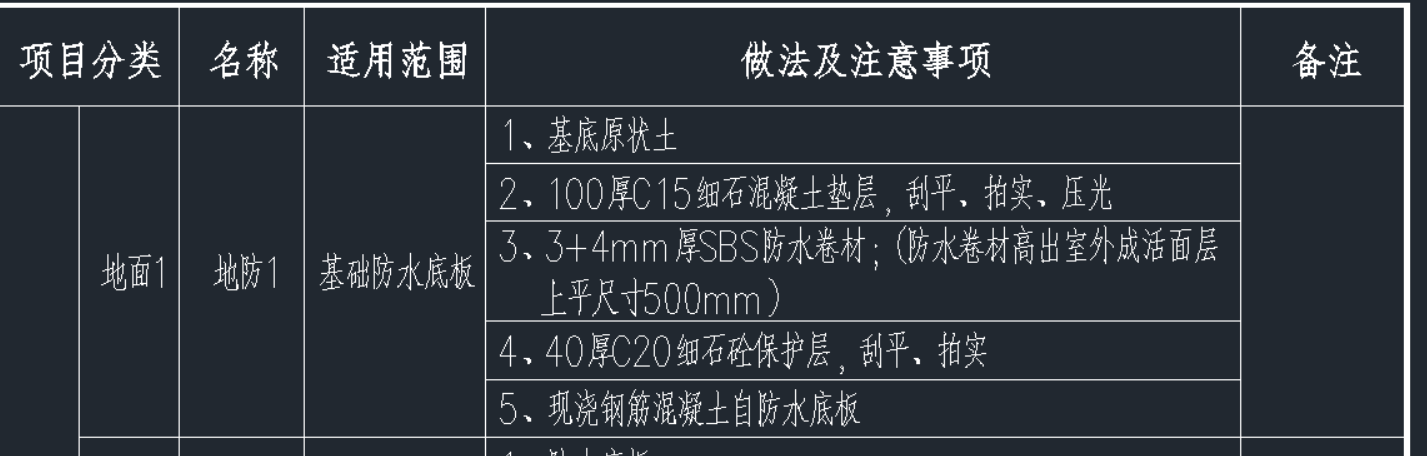

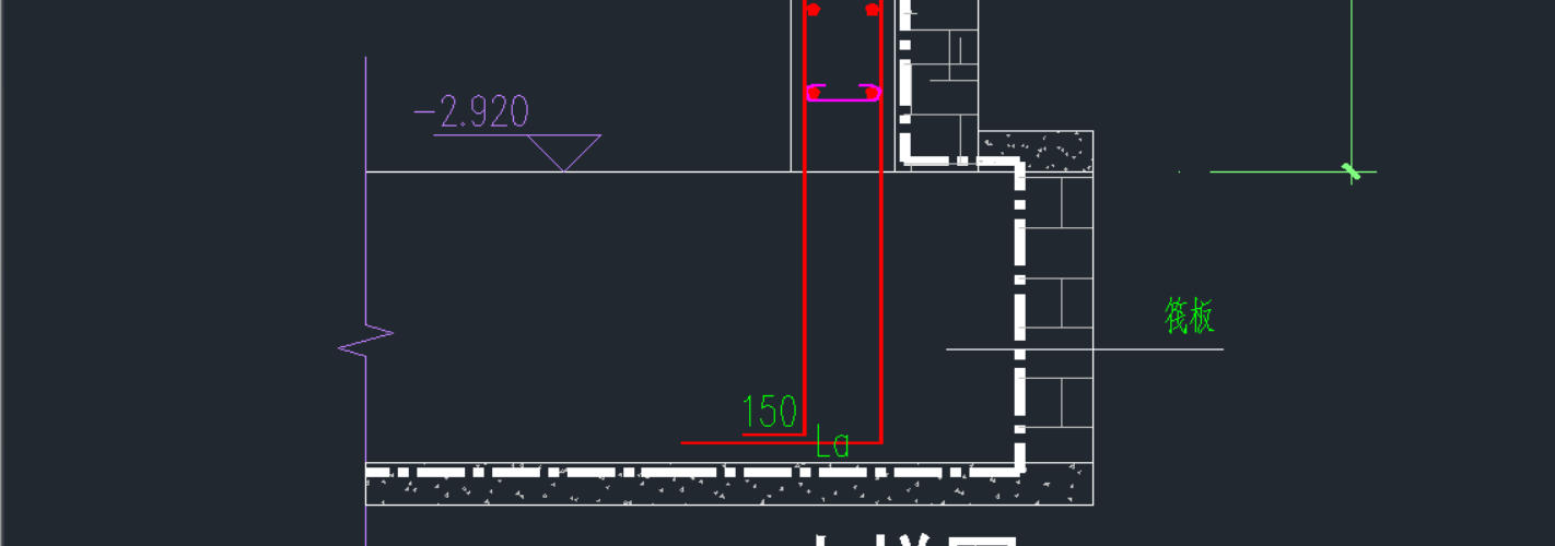

  • 請問各位老師,底板的防水面積是否要延伸到磚胎膜呢
    磚胎膜底板

  • 防水層要計算到磚胎膜內(nèi)。磚胎膜的作用也是為子方便施工防水層。

  • 就是圖2那樣的

  • 是的,磚胎膜內(nèi)側(cè)面做防水層。
