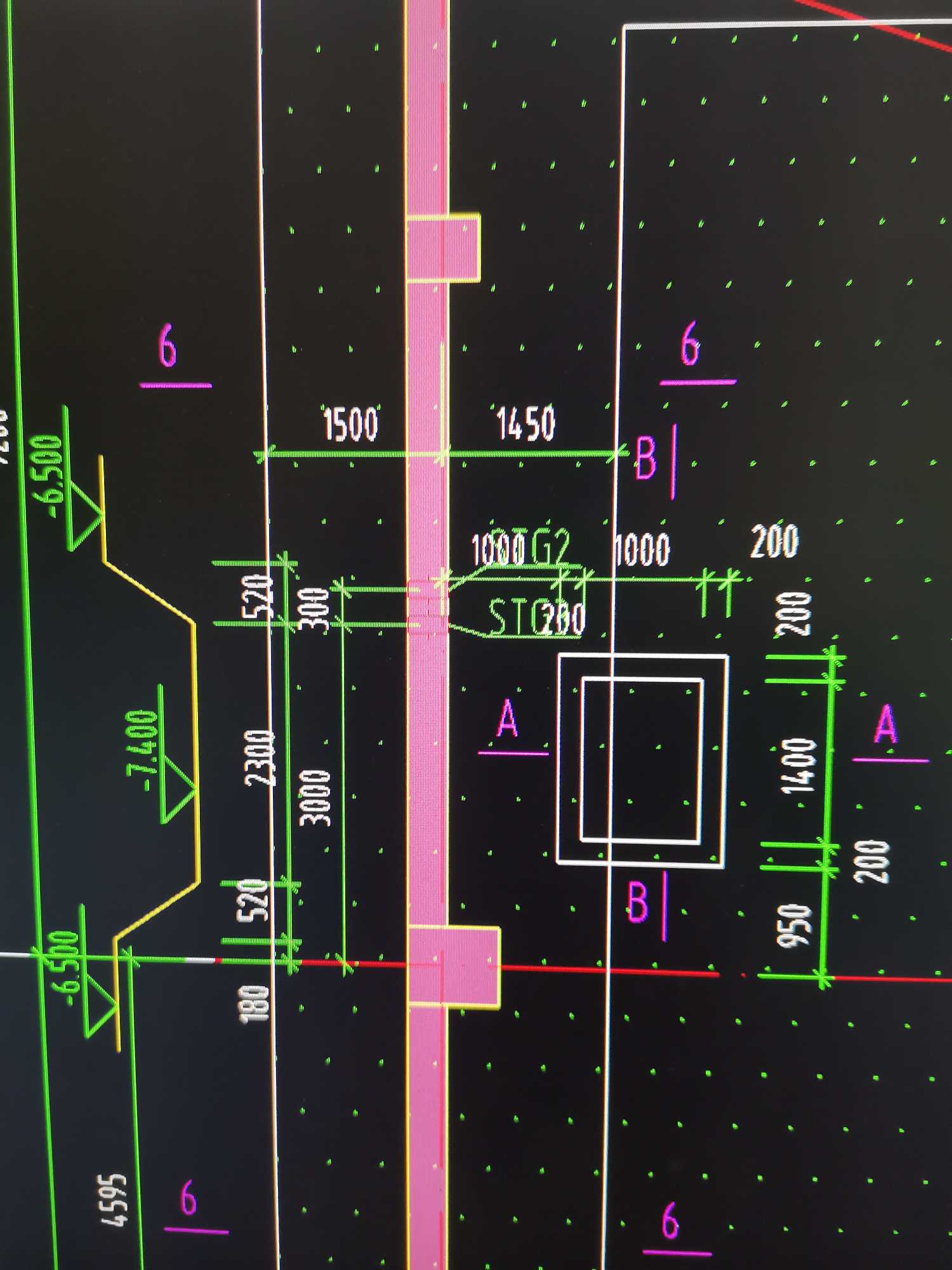

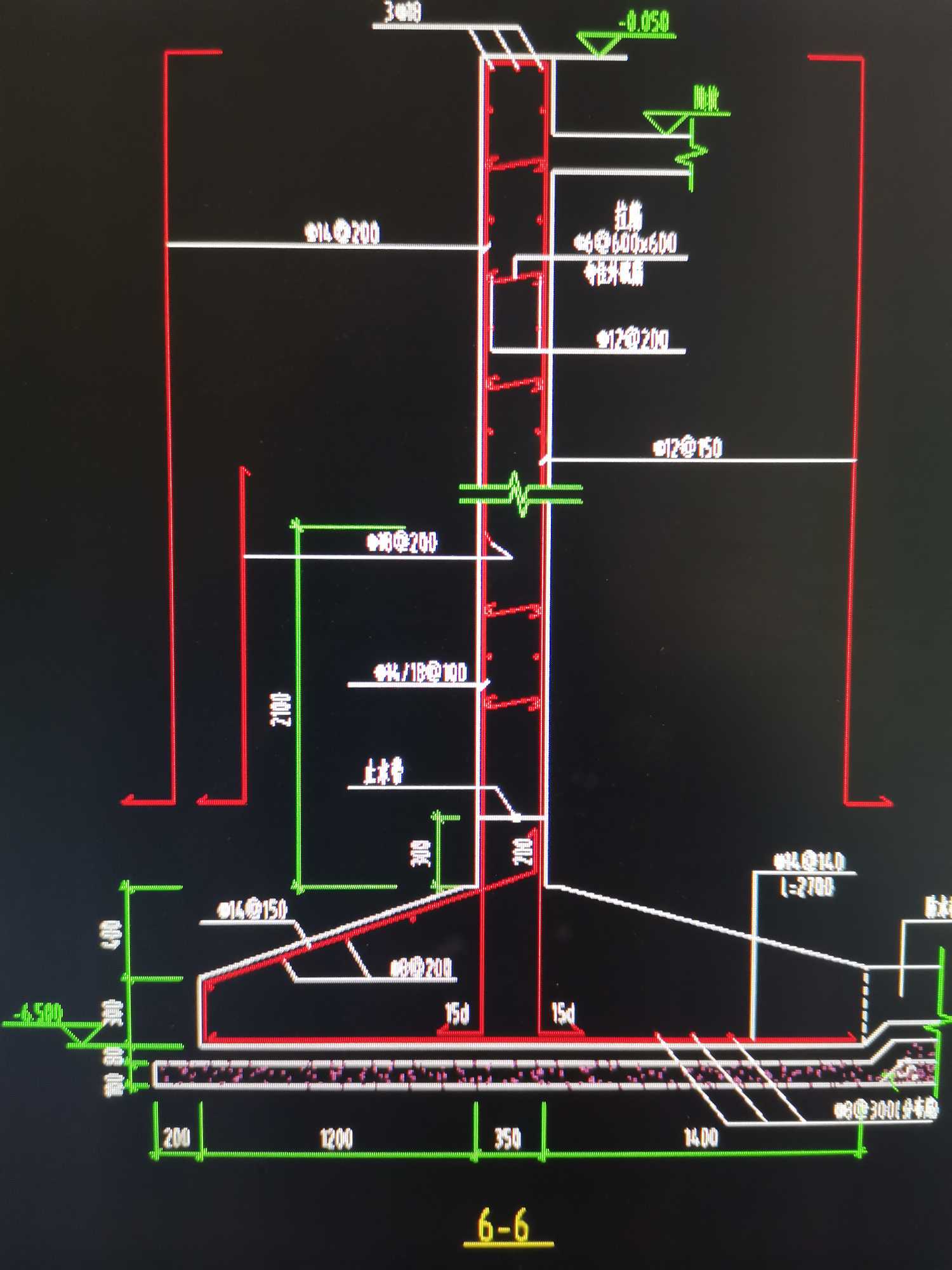

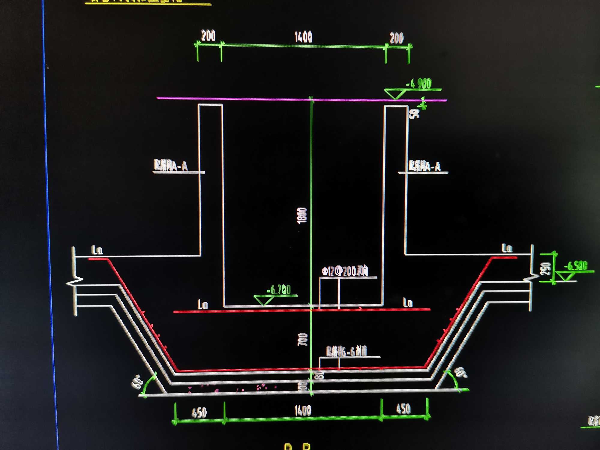

maxthon 2022-02-05 13:58:22 | 陜西省 土建預算土建計量GTJ | 577查看 2回答
維達詹工 專家
答題: 124968 被贊: 42677

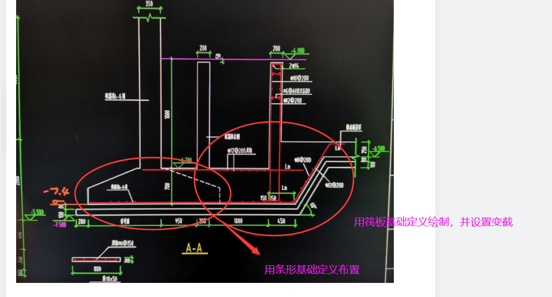

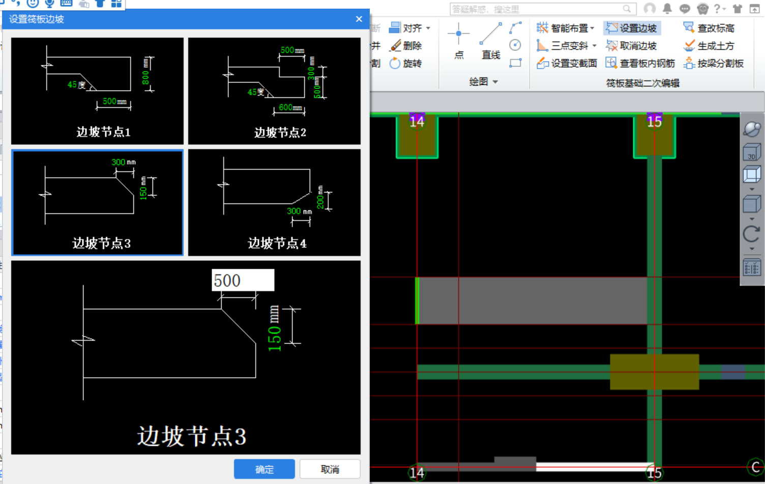

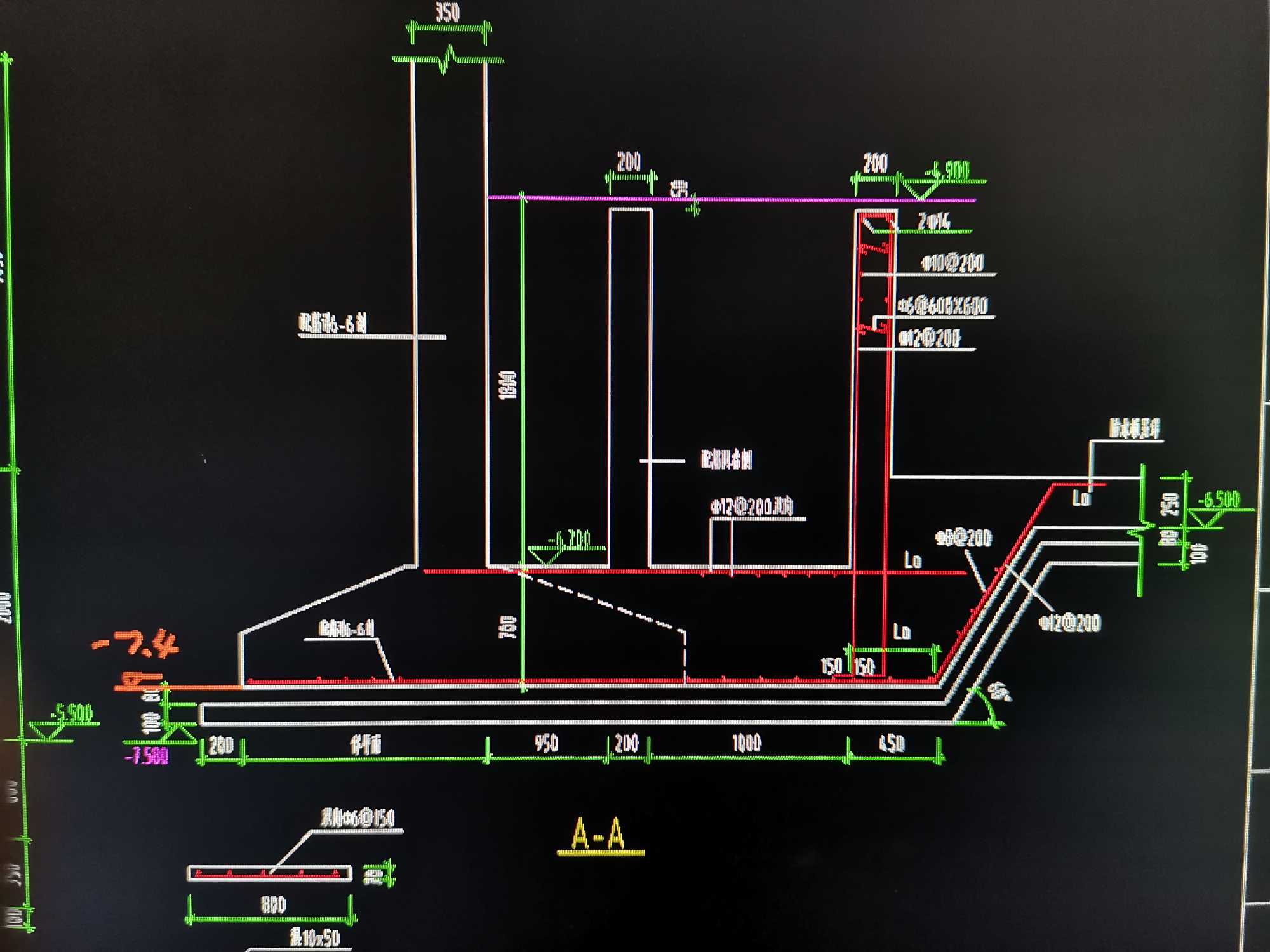

你好:不下沉的用筏板定義,然后使用設置筏板變截面和使用設置筏板多邊邊坡的功能,下沉的使用筏板,使用筏板變截面。
2022-02-05 14:04:09
zhangy 鉑金專家
答題: 101299 被贊: 73298
2022-02-05 17:55:54
GTJ2018中筏板中間舞臺倉下沉如下圖所示如何處理?跪求大神賜教
