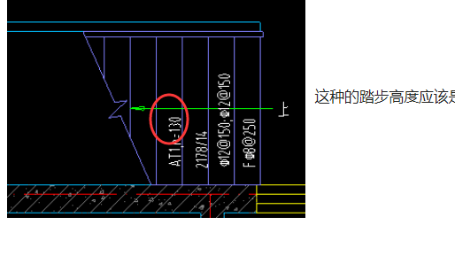

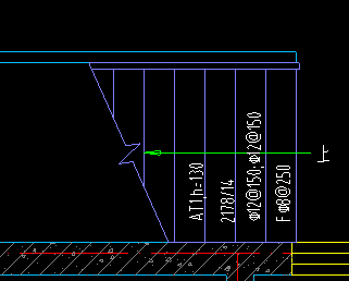

    踏步高度  這種的踏步高度應該是多少

  • 設計標注有130
    踏步
    2022-02-04 17:40:40
  • 踏步高度應該是130

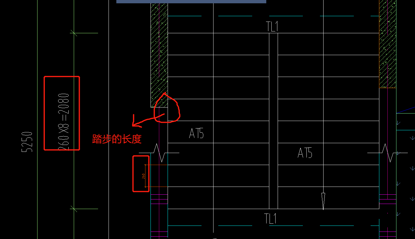

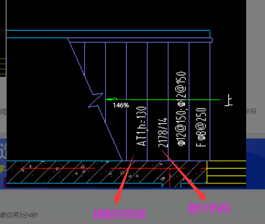

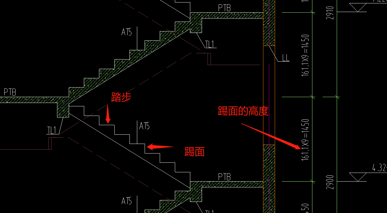

  • 130是梯板的厚度,踢面的高度要去剖面圖上看。會有多少除多少的標注答疑解惑廣聯達服務新干線建筑行業快速問答平臺-答疑解惑h指的是梯板的厚度,   踏步的的單個長度一般要去平面圖上找,而高度要去剖面圖上看.一般都是這樣不布置的,,我的覺你平面圖上的 X/X 標記的應該是踏步的長度而非踢面的高度

  • 你好:踏步高度踏步

  • 踏步高度=130
    2022-02-04 22:51:04
  • 看樓梯剖面圖
