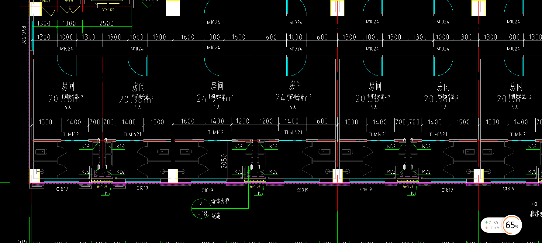

  • 墻圖紙尺寸和說明中的尺寸不一致怎么辦啊

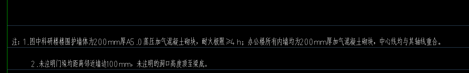

    圖紙尺寸墻圖說明里說所有內墻都是200的,但是平面圖里明顯有不是200的內墻,這種情況下怎么處理啊

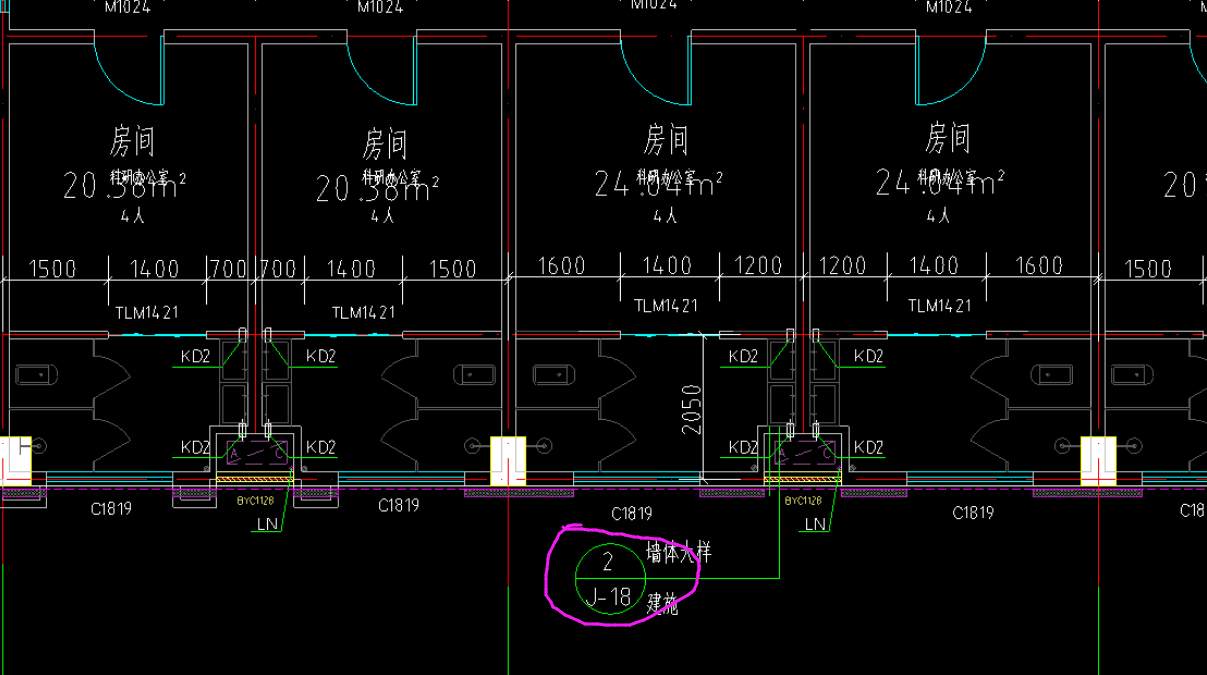

    查看大樣看看,如大樣也是200,先按200設置,后再咨詢設計答疑解惑

  • 這個衛生間隔墻就是100的,一般都有衛生間大樣。

  • 看衛生間大樣,詳圖。
