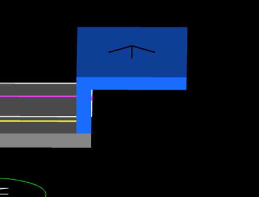

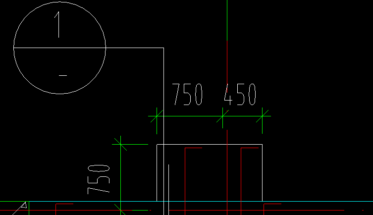

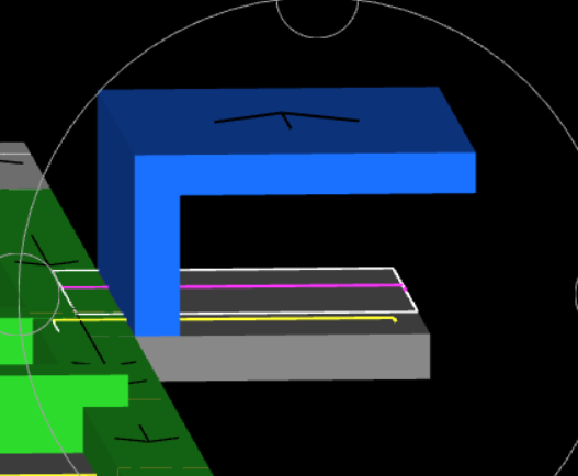

  • 想問下這個外挑檐如何布置

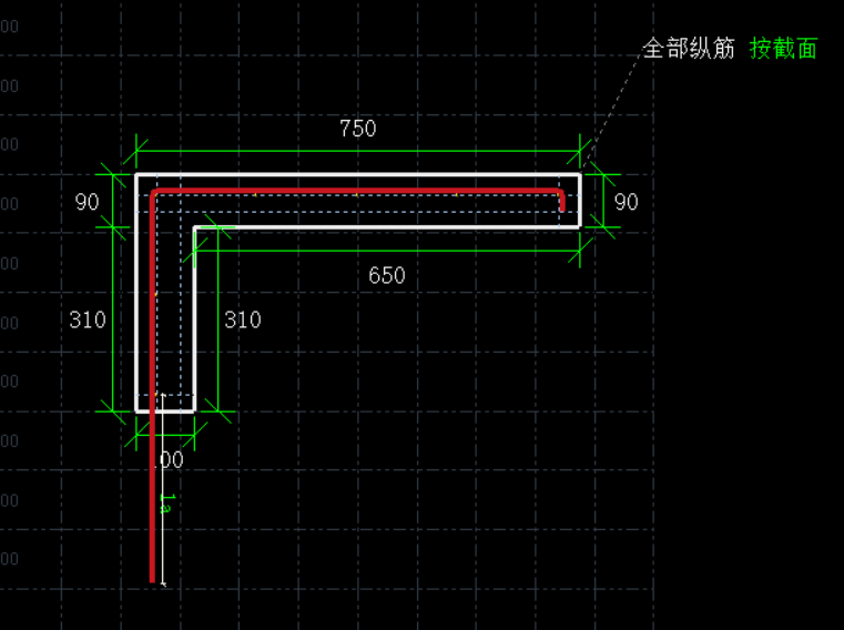

    在GTJ中把挑檐設置出來了,不知道怎么繪制,希望老師可以詳細給講解下
    外挑
    挑檐
    2022-01-29 18:32:37 補充
    廣聯達服務新干線
    2022-01-29 18:42:39 補充
    建筑行業快速問答平臺-答疑解惑
    2022-01-29 18:48:27 補充
    外挑

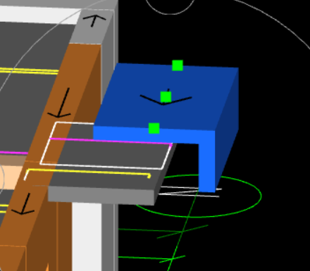

  • 你好:定義的沒有問題,設置標高,直線繪制。
    2022-01-29 18:10:34

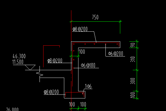

  • 如果定義的構件有考慮工程量及面層裝飾的布置。個人認為,板面反起用剪力墻和欄板定義布置,屬性中輸入單排水平鋼筋;懸挑板用板定義布置,鋼筋在屬性的左或右彎折中輸入錨固入剪力墻或攔板的長度。
    2022-01-29 18:58:58
  • 就按最下一個圖繪制。
    2022-01-29 20:07:29
