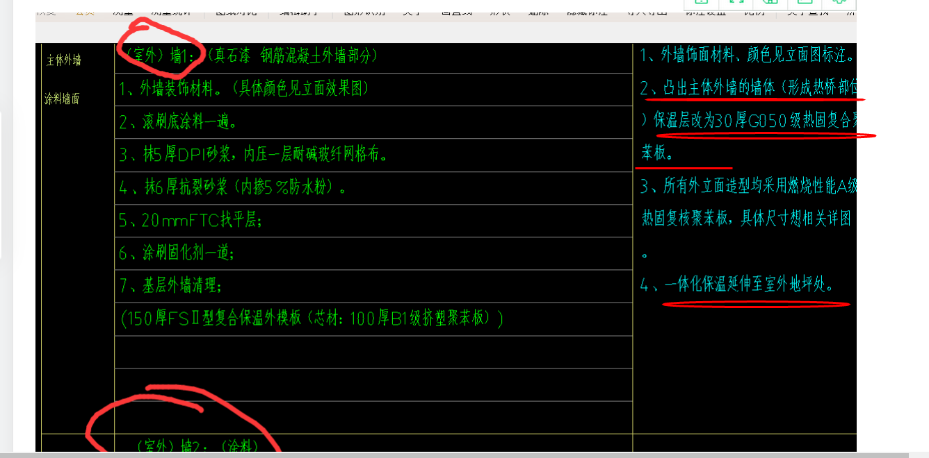

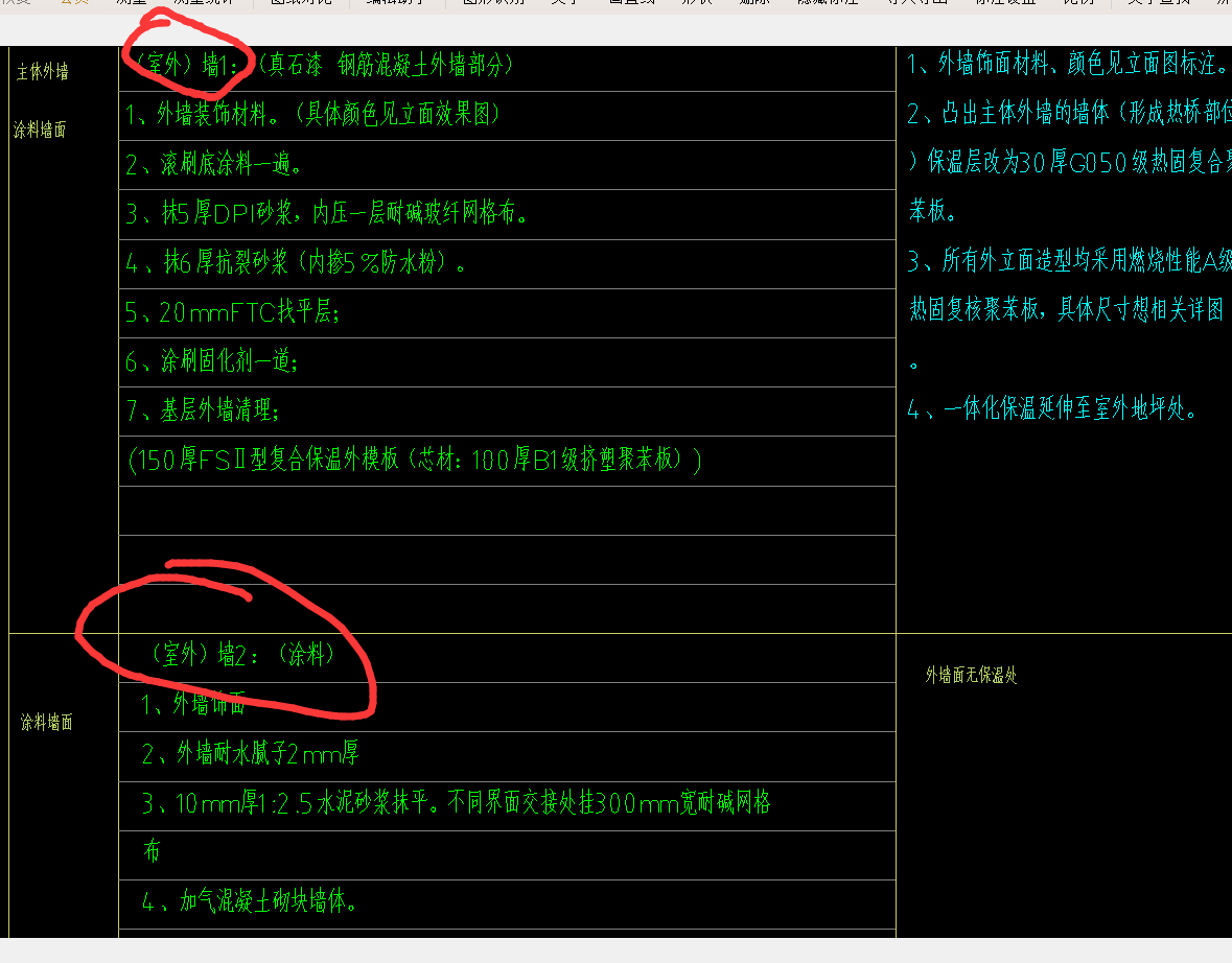

  • 這種外墻立面上沒有特別標注無保溫層,而且立面標注都是真石漆,墻2看不出是哪里啊
    保溫層
    設(shè)計沒有要求就不需要的,如果是平面、立面或說明沒明確墻2所處位置,這是要咨詢設(shè)計確定的
    2022-01-29 13:29:03
  • 你好:這是有保溫的。外墻
    2022-01-29 13:27:05
  • 無保溫層的部位是一般是公共區(qū)域,如樓梯間,電梯井,電梯間。
    2022-01-29 13:31:04
  • 有些圖紙就套別人的圖紙的,不用管,你都按第一個做法計算就是
