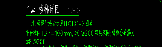

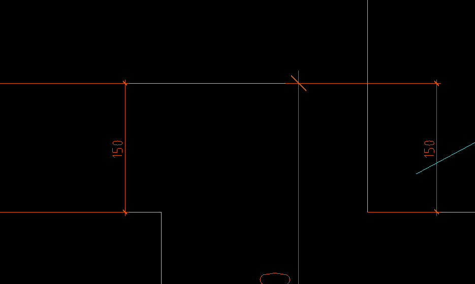

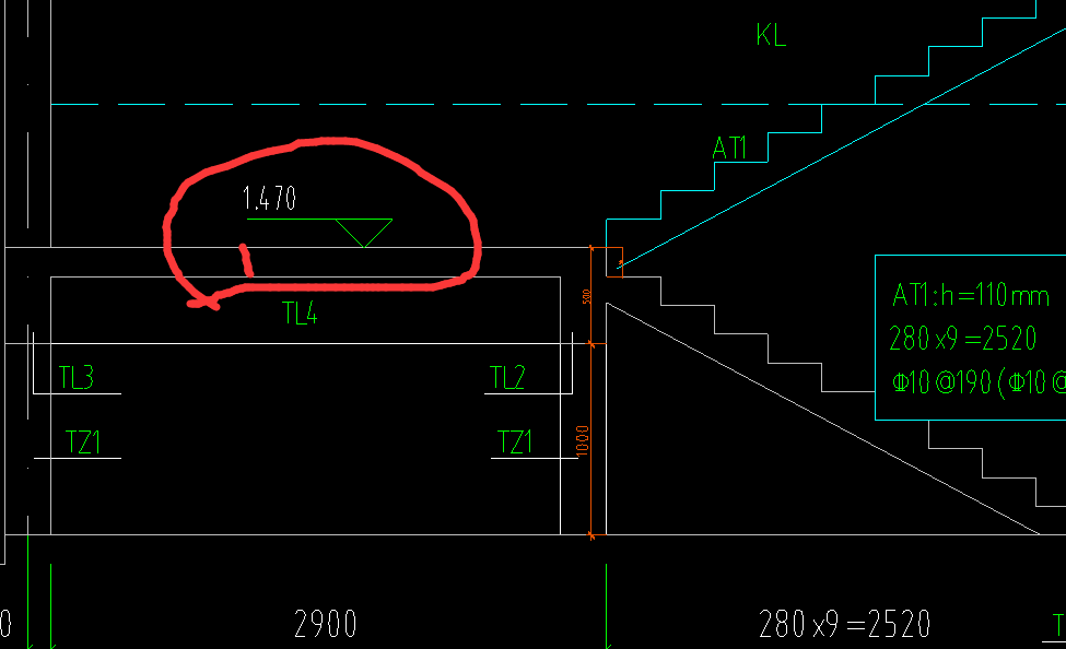

    請問各位專家這個樓梯要求平臺板是100mm,可是我在cad上量出紅線位置為150mm,比例沒有問題。請問是圖紙畫錯了嗎,還是規定100mm寫錯了平臺板樓梯要求答疑解惑
    你好:是100mm,詳圖不是按照比例繪制的。

  • 按圖紙上明確給出的板厚度計算,測量的數量畢竟不太準。
    2022-01-28 22:08:33
  • 這個樓梯要求平臺板是100mm就是100
    2022-01-28 22:23:34
  • 你好。圖紙沒有標注的話按說明,不能用CAD測量出來的數據來反駁標注文字。
