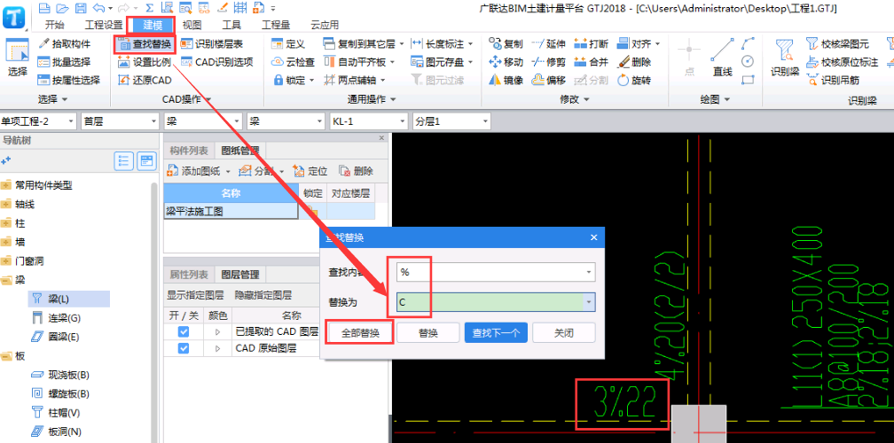

    你好:步驟一:點擊“建?!毕路降摹静檎姨鎿Q】功能,鼠標左鍵點擊CAD圖紙中的鋼筋符號/標注等信息,則會在“查找內容”中自動顯示。例如:查找出來的內容是:2?20或2%20或2 20等等。
    步驟二:只需將“查找內容”中不需要的信息刪除;例如:只刪除符號前后的數字2和20,其余保留不動即可;
    步驟三:在“替換為”輸入需要替換的信息,點擊全部替換或替換命令即可替換。如圖:
    備注:鋼筋GGJ2013軟件中的【符號轉換】和【批量替換】功能在土建計量GTJ中取消了,直接使用【查找替換】即可。
