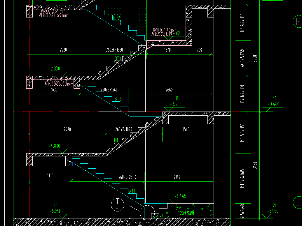

  • 請問 老師們這兩層樓梯的踢腳線 怎么計算
    踢腳
  • 按照長度計算

  • 區分梯段和平臺踢腳線,分別計算延米,梯段按照斜長計算延米;
    2022-01-28 10:24:32
  • 你好:場景一:若繪制的是參數化樓梯,匯總計算后查看計算式中直接出相關踢腳線工程量。
    若是28.1版本,必須在參數化梯段位置繪制上墻體后,匯總計算才會計算踢腳工程量。如圖:
    兩層樓梯
    場景二:若繪制的是直形梯段,直接繪制不了踢腳,建議在【表格輸入】中手動計算即可。
    2022-01-28 10:24:45
  • 可以在參數化樓梯中提取踢腳線長度或面積。
