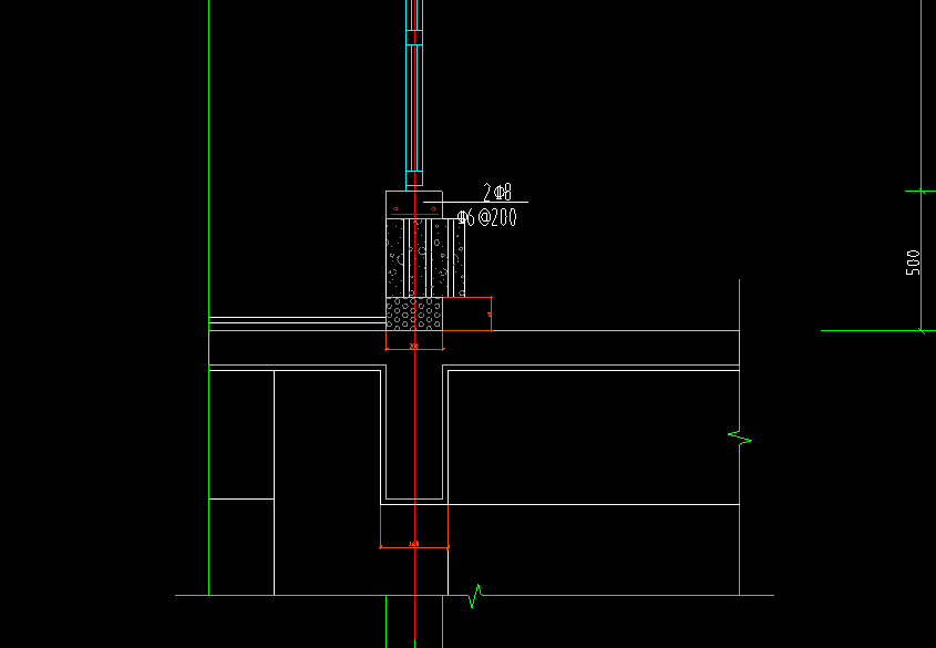

  • 請(qǐng)教各位,這個(gè)墻身大樣該怎么畫(huà)?謝謝!
    墻身

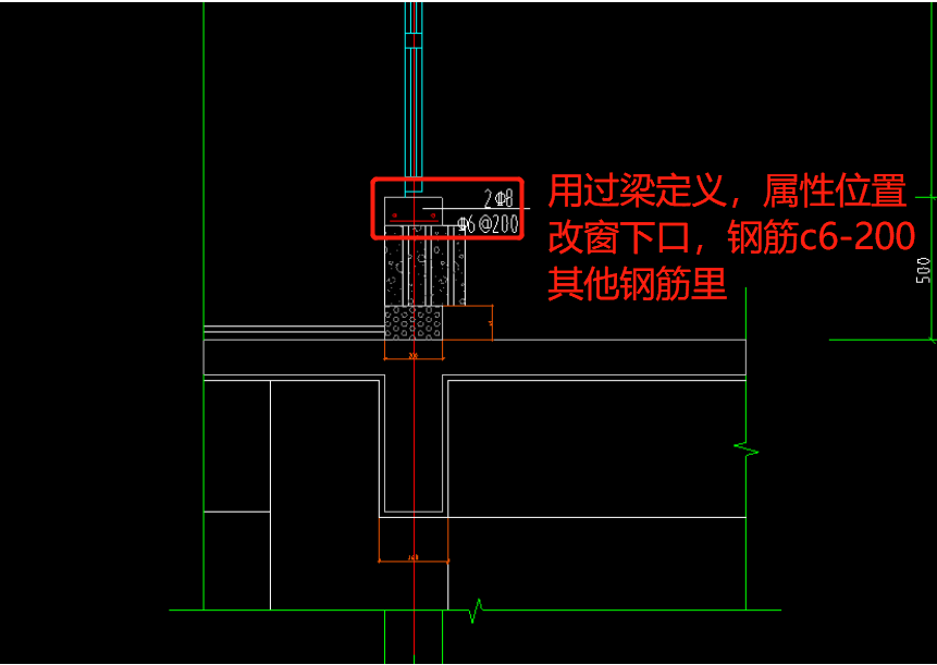

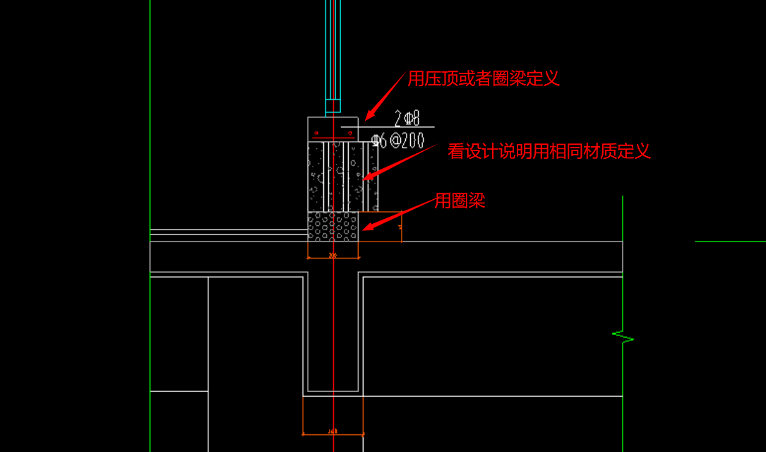

  • 分別定義墻,布置窗,定義布置窗臺(tái)壓頂。
    2022-01-27 10:49:11
  • 看設(shè)計(jì)說(shuō)明,例如:底是反坎,然后某種材料的墻,窗下部是鋼筋混凝土壓頂,配筋是2C8,拉筋
    是C6-200
    2022-01-27 10:49:49
