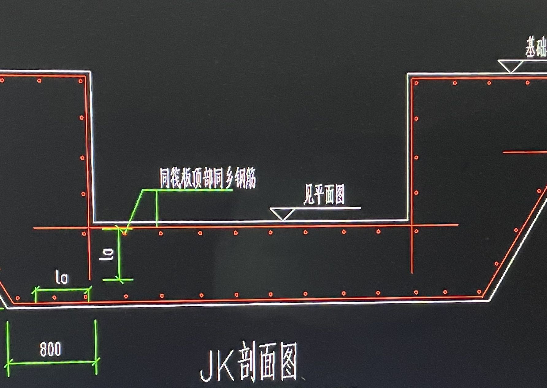

  • FB基坑問題
    標高坑底板頂標高是不是JK的高? 圖上就給了JK的深度

  • 結合建筑圖看看
    2022-01-26 19:21:51
  • 看建筑圖的標高
    2022-01-26 19:32:58
  • 查看平面圖中的標高。
    2022-01-26 19:44:55
  • 坑底板頂標高是筏板頂標高減去JK的深度。
    2022-01-26 20:29:18
  • 集水坑的深度最好對照一下建筑圖有無說明或者建筑剖面圖,有時候建筑圖中描述的深度是建筑完成面到坑底的深度,注意結構與建筑的高差
