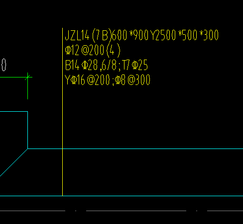

  • 這是什么意思

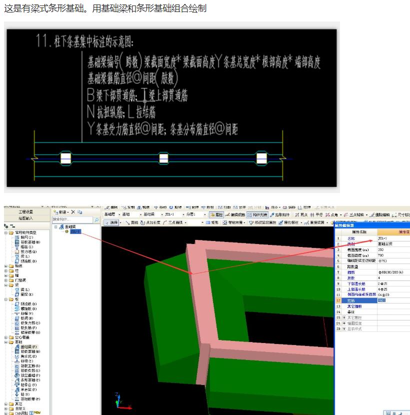

  • 這是有梁式條形基礎,要用基礎梁和條形基礎組合繪制的
    廣聯達服務新干線

  • 對照16G101-3查一下就明白了

  • 帶基礎梁的條形基礎,分別定義條形基礎及基礎梁繪制,底標高相同。

  • 有加腋
    2022-01-26 15:53:18
  • 基礎連梁,兩端懸挑,寬600,高900,加腋2500*500*300,箍筋c12-200(4),下部鋼筋14c25,上部鋼筋7c25.加腋鋼筋c16-200,c8-300

  • 基礎梁+條形基礎,分別定義繪制條形基礎及基礎梁
