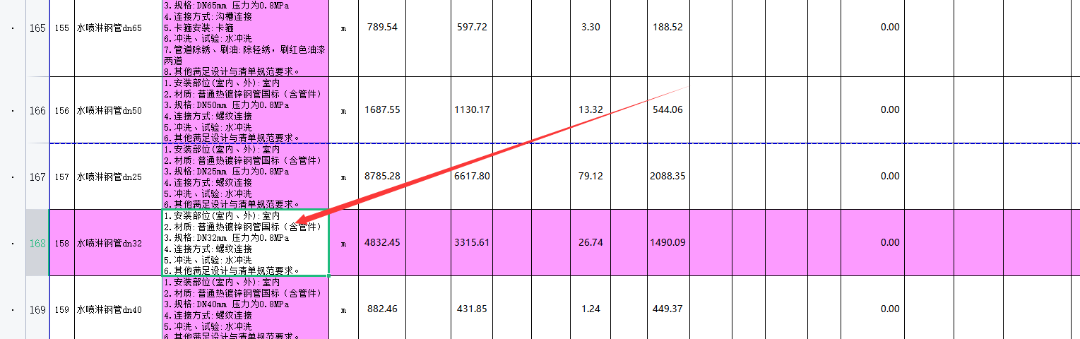

  • 請教各位大佬一下, 消防水管道dn50螺紋連接以下不用除銹和防腐的嗎

  • 不用除銹但要防腐,具體看設計

  • 具體的看設計要求以及使用的材質,以及敷設的方式確定,不能一概而論

  • 消防管道用的是熱鍍鋅管,表層是鍍鋅層,不用除銹和防腐
