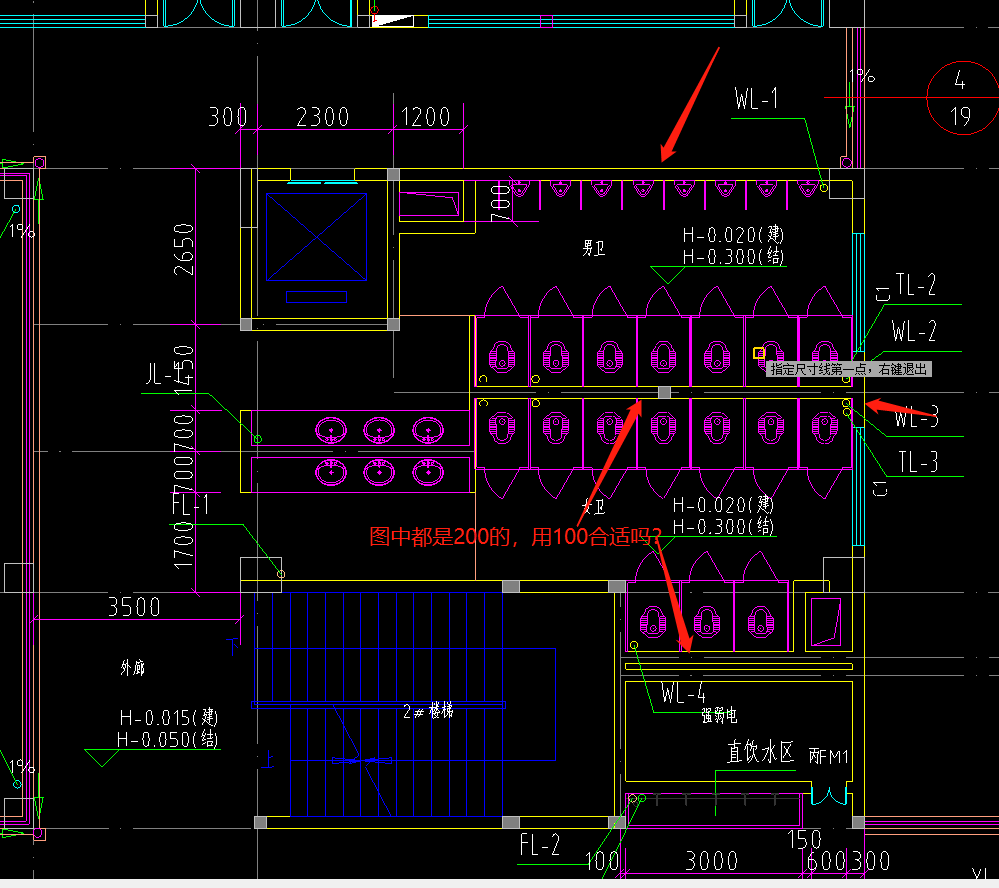

  • 請問:下圖的墻怎么區分,內外墻以及衛生間墻有點混亂,求圖解!
    隔墻
    內隔墻
    衛生間基本上都是200,是不是選用200的內隔墻?

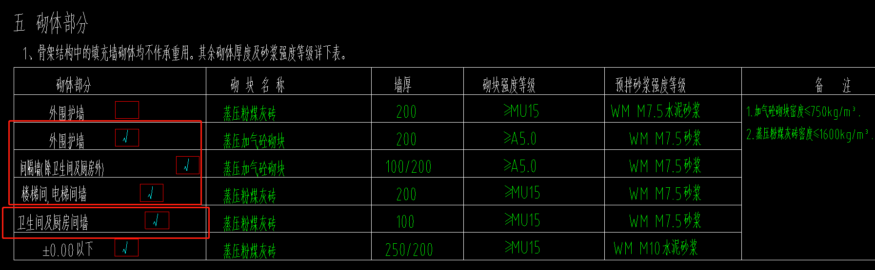

    建筑外邊線四周的是外墻。里面的是內墻,內墻中,衛生間四周的,是衛生間墻。衛生間是
    100厚的,表中已寫明是100。[[[你補圖中的,設計圖已畫出是200的,按200厚度計算。]]]

  • 按建筑平面圖畫出
    2022-01-26 14:44:30
  • 外圍的都是外墻,其余按內墻計算.衛生間內隔墻厚100.
    2022-01-26 14:46:57
  • 不要猜測,設計由問題,問下設計師。
