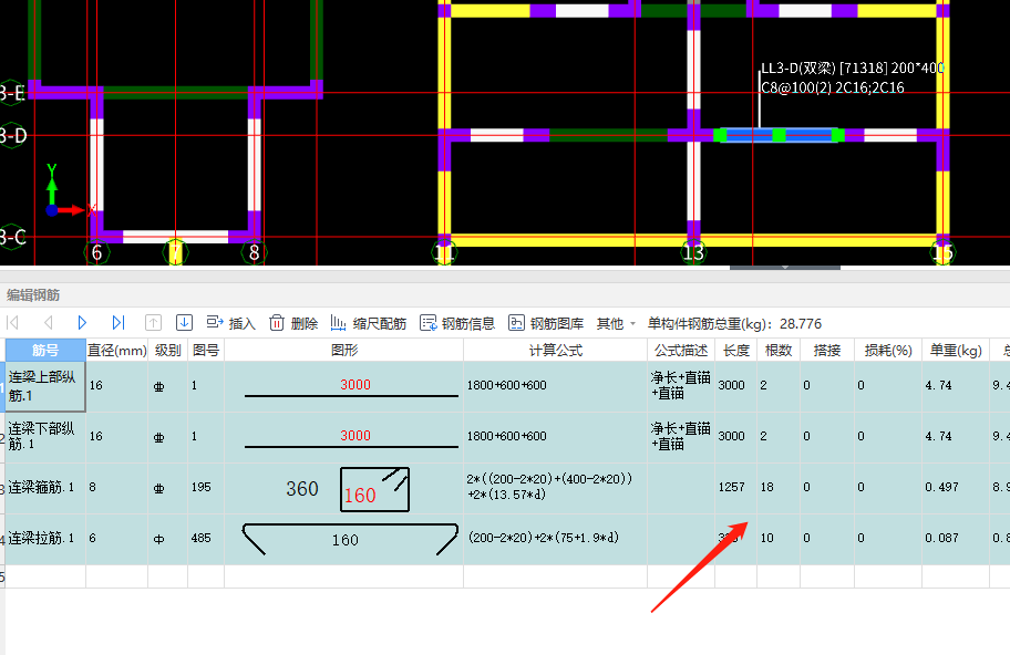

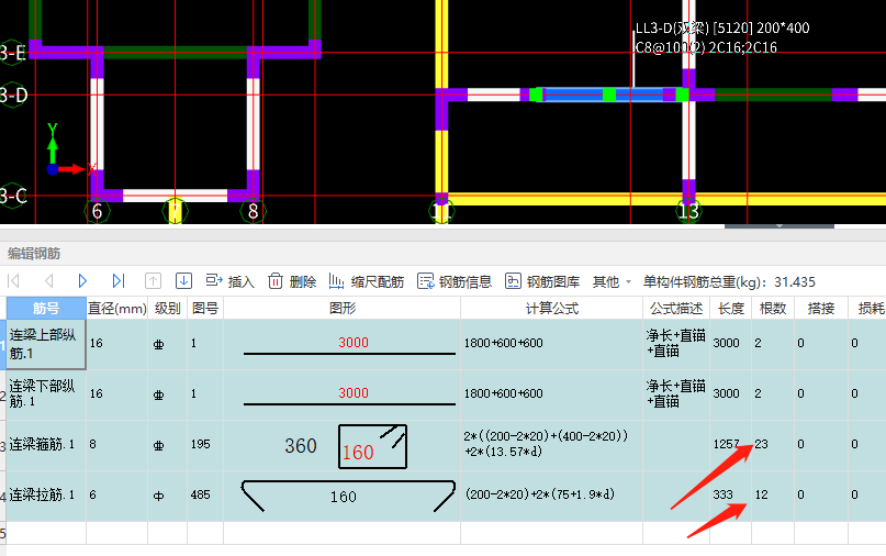

  • 繪制連梁的時候到底該不該深入到支座里面
    深入到支座里面,連梁的箍筋跟拉筋的根數(shù)會增加,這兩根連梁鋼筋量就不一樣,差在箍筋上了繪制連梁

  • 深入沒問題,不影響任何工程量,就要這么計算的

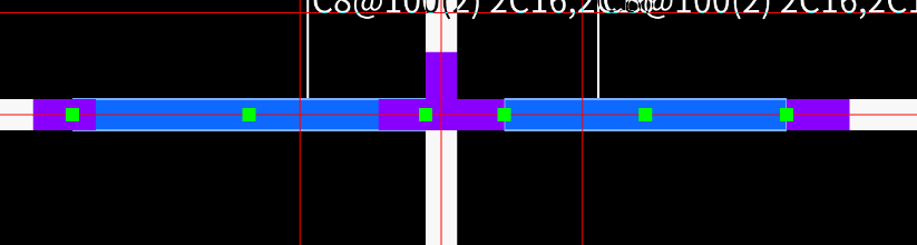

  • 方法一:連梁端部沒有剪力墻有暗柱,繪制到暗柱的中心或者相切都可以,不影響鋼筋量。
    方法二:連梁端部有剪力墻有暗柱,繪制到和剪力墻相切即可,不要繪制到中心線,如果繪制到中心線,且當連梁輸入側(cè)面鋼筋時,會影響剪力墻鋼筋長度的計算。
