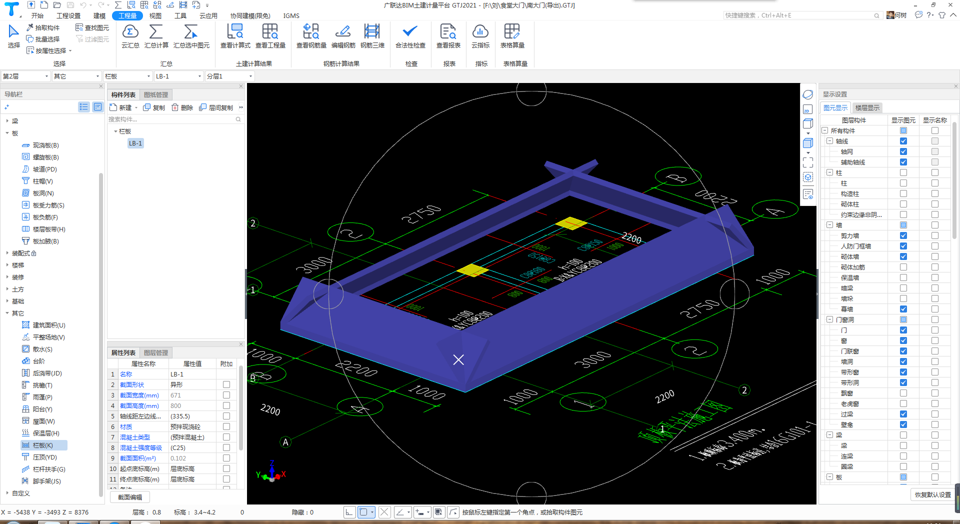

你好:用異形挑檐定義。

這個欄板不行,采用板定義,設置斜板就可以封邊,或者采用異形挑檐也可以
