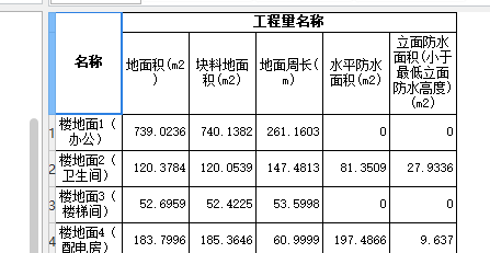

  • 防水卷材總和是算樓地面的面積和墻面 天棚外墻面的總和嗎
    天棚防水卷材答疑解惑
    樓地面是按底面積還是水平防水面積呢 墻面就是抹灰面積嗎
    樓地面是按水平防水面積,墻面是立面防水面積

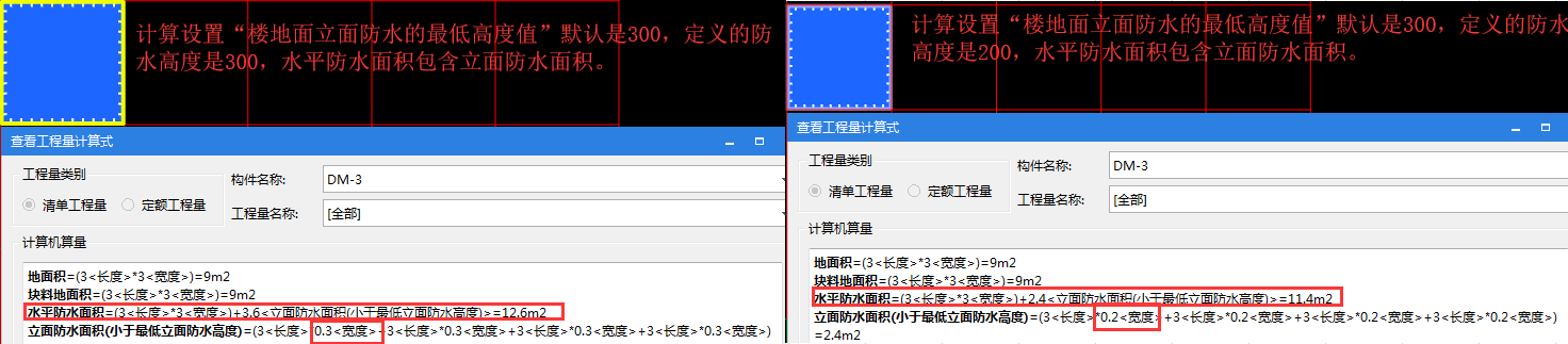

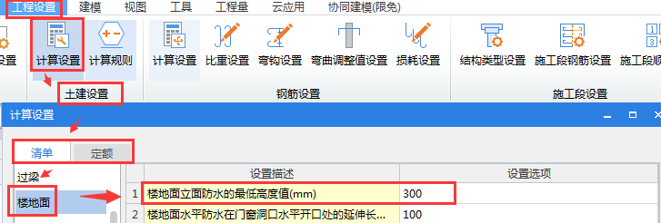

  • 你好:樓地面水平防水面積是否要加立面防水面積,需要將繪圖界面設置的樓地面防水卷邊高度和工程設置---土建設置---計算設置---選擇清單/定額---樓地面---“樓地面立面防水的最低高度值”進行比較。如圖:
    廣聯達服務新干線

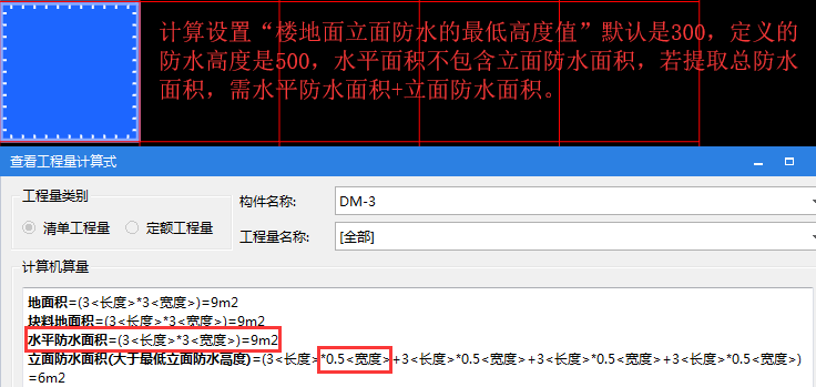

    若設置的防水卷邊高度>樓地面立面防水的最低高度值,則水平防水面積只是水平的防水量,立面防水面積只是立面的防水量,水平防水面積不包含立面防水面積。如圖:
    建筑行業快速問答平臺-答疑解惑
    若設置的防水卷邊高度≤樓地面立面防水的最低高度值,則水平防水面積包含了立面防水面積。如圖:
    天棚
    備注:若提總防水面積,只需提取水平防水面積+立面防水面積(大于最低立面防水高度)即可;
    若只提立面防水面積,只需提取立面防水面積(小于最低立面防水高度)+立面防水面積(大于最低立面防水高度)即可;
    若只提取水平防水面積,需用水平防水面積-立面防水面積(小于最低立面防水高度)。

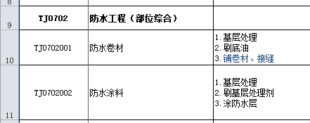

  • 需要區分平面或立面的面積,套不同的子目。
