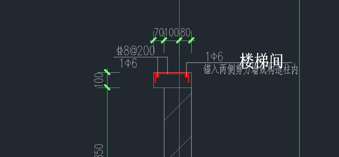

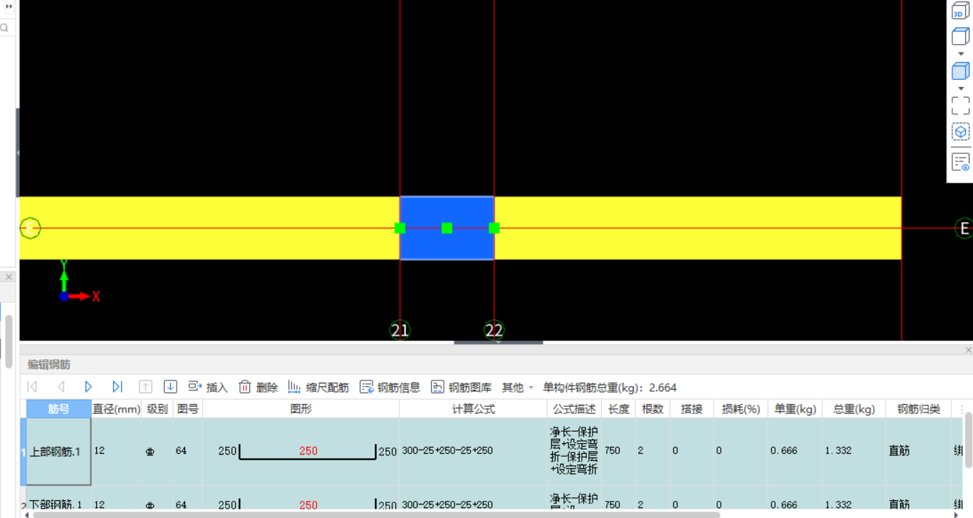

    準備用圈梁來繪制窗臺壓頂,要求鋼筋錨入兩側墻體,但是做了個實驗,發現圈梁的編輯鋼筋信息中,圈梁的鋼筋并沒有錨入兩側墻體,請問老師,該怎么設置呢?
    編輯鋼筋

    窗臺壓頂

    圈梁兩端要有混凝土構件才能錨固。

  • 你說的應該是砌體加筋吧?

  • 直接繪制壓頂與圈梁都布置進墻體

  • 布置時按過梁尺寸布置。

  • 繪制時按相應長度繪制
