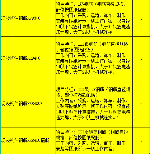

  • 老師們,廣聯達清單鋼筋的工程量如何提取?感謝!
    廣聯達清單
    你好:匯總計算成功后,點擊工程量---查看報表---點擊鋼筋報表量/土建報表量/裝配式報表量進行查看即可。如圖:
    備注:可以使用【設置報表范圍】,查看對于部分或部分構件工程量。
    鋼筋的工程量
    2022-01-23 21:33:00
  • 可以在報表中提取鋼筋工程量。
    2022-01-23 22:07:58
