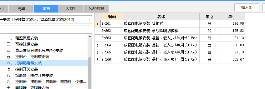

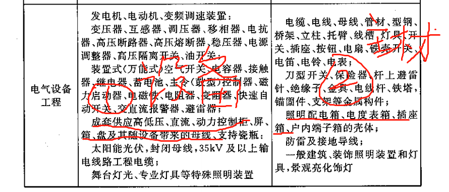

    GB/T50531-2009標準中,設備欄也有配電箱,主材欄也有配電箱,到底如何區分呢?定額子目中顯示的是成套配電箱,是不是所有的配電箱都屬于設備呢成套配電箱

  • 成套供應高低壓開關柜、落地式動力配電箱(柜)、控制箱、控制盤、配電屏及其隨設備帶來的母線、支持瓷瓶為設備;
    照明配電箱、電度表箱、懸掛或嵌墻動力箱、插座箱、戶內端子箱為材料;
    2022-11-14 10:47:29
