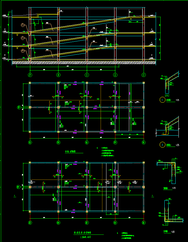

  • 各位老師們好,地下車庫汽車坡道的涂料面積應(yīng)該怎么計算
    1. 如果是手算的應(yīng)該怎么算?
    2. 如果是用GTJ建模的的話,我應(yīng)該是用抹灰面積還是塊料面積?
    3. 求解答

    • 手算的應(yīng)該按底板、梁側(cè)面、坡道側(cè)面面積之和。
    • 如果是用GTJ建模的的話,我應(yīng)該是用塊料面積。
    2022-01-23 09:05:10
  • 按斜面面積計算
    2022-01-23 09:01:12
    • 如果是手算的應(yīng)該怎么算?
      墻面就是墻底標(biāo)高到墻頂標(biāo)高的范圍,算傾斜部分的面積。
      天棚按斜板底面部分算,要記得增加梁側(cè)面面積。
      地面就是板面面積
    • 如果是用GTJ建模的的話,我應(yīng)該是用抹灰面積還是塊料面積?
    • 涂料的話,用塊料面積。但是如果有抹灰面的話,還需要提抹灰面積
    2022-01-23 09:08:57
  • 如果是用GTJ建模的的話,應(yīng)該是用抹灰面積;
    2022-01-23 09:11:15
  • 涂料面積可以提取塊料抹灰面積。
