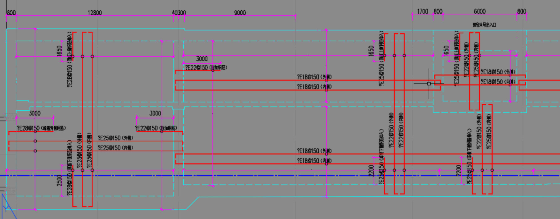

李超 2022-01-22 10:27:17 | 山東省 土建 | 331查看 3回答
鋼筋撐起半邊天 鉆石專家
答題: 155081 被贊: 49396
水平的附加筋在定義墻時的其它鋼筋里輸入,后邊選擇水平向附加
2022-01-22 10:29:18
xagcc 鉆石專家
答題: 317185 被贊: 72132
這需要分段分塊定義處理的
2022-01-22 10:30:34
小的大牛 黃金專家
答題: 52565 被贊: 14896
你好,你這個建議你分段進行定義、繪制。,頂部、底部、兩側的附加筋你可以在“其他鋼筋”中進行編輯,選擇垂直、水平附加筋。
2022-01-22 10:33:34
