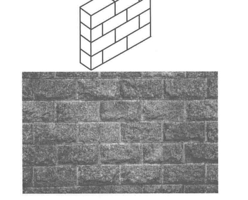

不是小陳是陳工 2022-01-22 10:05:18 | 山東省 土建市政 | 1123查看 3回答
竹風 黃金專家
答題: 37361 被贊: 16513
長方體外形,表面規整,一般用于高質量的砌體
首次提交 2022-01-22 10:08:09 最近修改2022-01-22 10:11:12 (修改過1次)
翔宇789 專家
答題: 64556 被贊: 28218
是方塊形狀的塊石
2022-01-22 10:06:07
郭衛科 黃金專家
答題: 24967 被贊: 5992
應該是用于路緣石的材料;
2022-01-22 10:07:49
