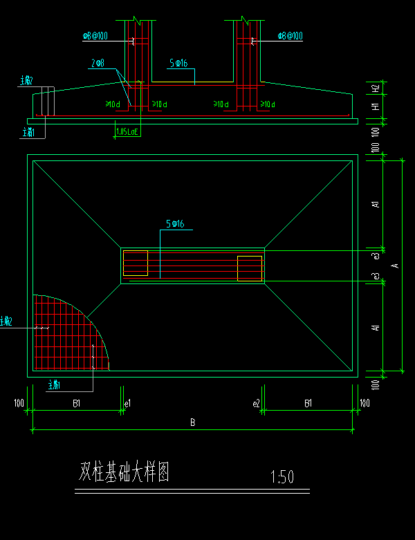

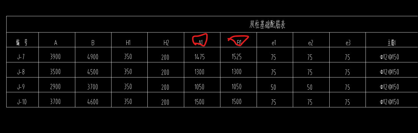

  • 圖上A1、B1是什么意思,是相當于柱子上的a、b嗎
    柱子
    2022-01-21 14:34:19 補充
  • 應該是比柱子上的A、B都要大一點,一般大100。
    2022-01-21 11:15:44
  • 這是階形獨立基礎,二階長和寬,不是柱子上a,b對應剖面圖看就知道了。補充對應大樣一目了然。
