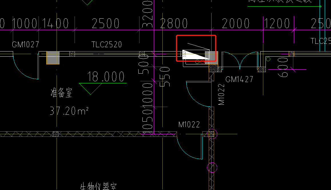

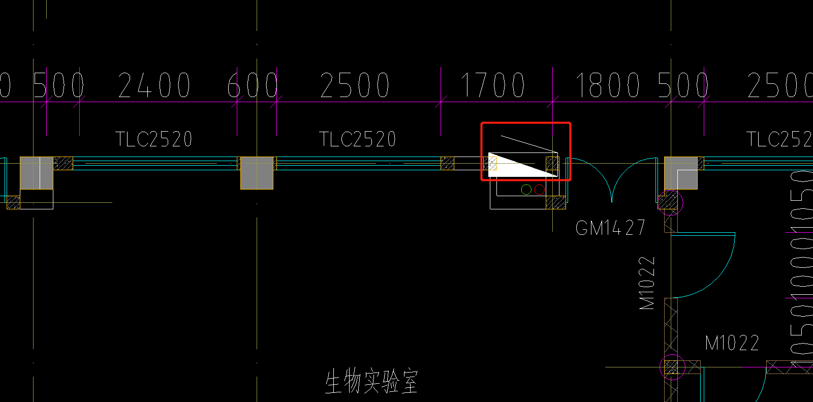

  • 學校圖紙,這個是什么東西?畫砌體墻的時候這個要不要畫?
    砌體墻砌體

    消防器材安置,正常畫砌體墻
    2022-01-20 09:56:50
  • 消防箱。
    2022-01-20 09:57:37
  • 這個是墻上的洞口,如果面積小于0.3平方,就不用繪制。否則需要繪制。
    2022-01-20 09:57:39
  • 消火栓箱,如果有安裝的圖,應該有
    2022-01-20 09:57:41
  • 要畫的
    2022-01-20 09:58:32
  • 框內是坎入墻內的消防栓
