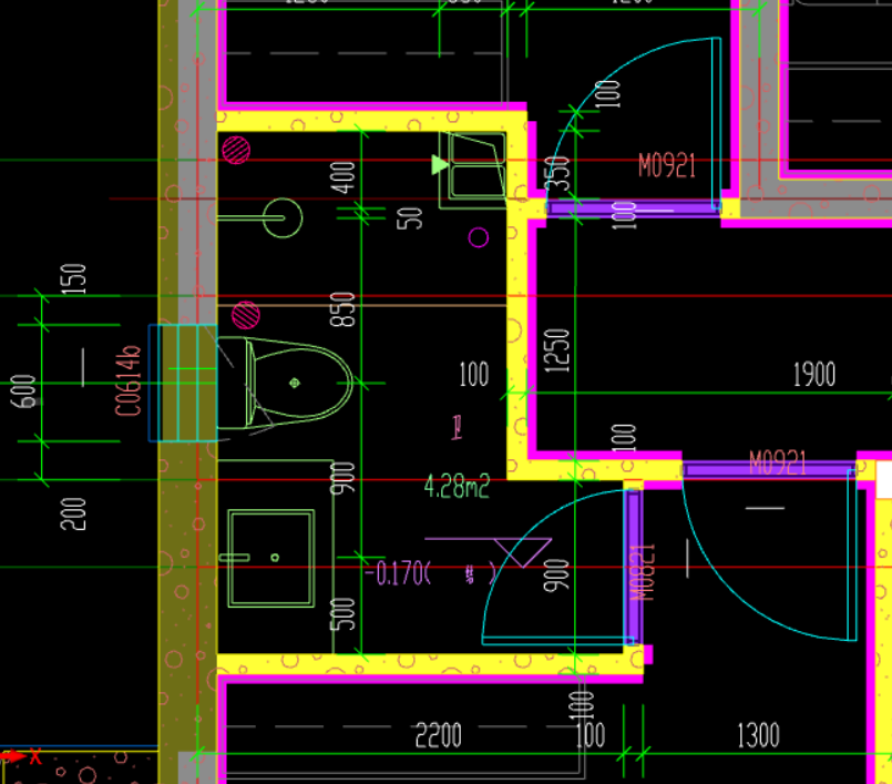

歸去來兮 2022-01-19 12:27:06 | 山東省 土建施工土建計量GTJ | 846查看 2回答

有必要單獨區分淋浴區嘛,你可以看地面分割
看圖紙在淋浴器和大便器之間有一條線,那個線以內的三面墻都需要1.8米高

zhangy 鉑金專家
答題: 101413 被贊: 73434
根據圖紙上所畫隔斷區分。

淋浴區1000mm范圍內 是指哪里???
做法要求 墻面在淋浴區1m范圍內 上返2米做防水請教這個區域如何界定。簡單畫了個圖,是黃色的區域還是 橙色的區域 ,甚至是 衛生間墻 再往外擴區域? 能幫忙畫出來么?謝謝。
