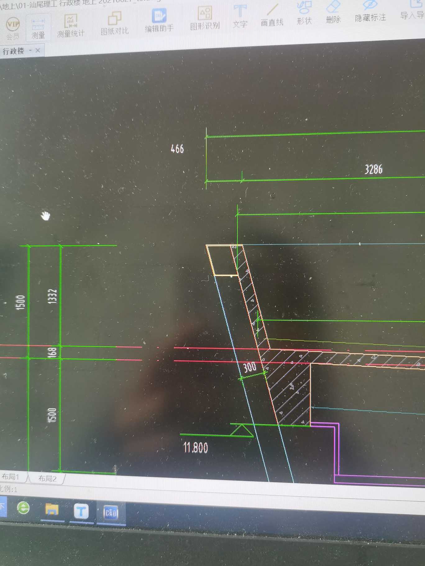

吳鳳冰 2022-01-19 11:11:38 | 廣東省 土建 | 352查看 2回答
dahu 黃金專家
答題: 21476 被贊: 9641
可以用板代替來畫。也可以用墻,軟件現在有設置斜墻的功能。
2022-01-19 11:12:49
林旋耀 黃金專家
答題: 33554 被贊: 10532
編輯截面,按異型墻(斜)定義。
2022-01-19 11:13:12
