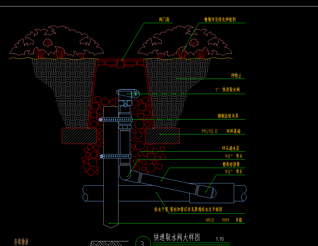

  • 請問圖紙上的快速取水閥大小怎么取
    水閥
    2022-01-18 15:10:07 補充
    快速取
    一般為25的,你看看系統圖紙
    圖紙標注的為1寸的,也就是公稱直徑25的
    首次提交 2022-01-18 15:01:36  最近修改2022-01-18 15:12:17 (修改過1次)

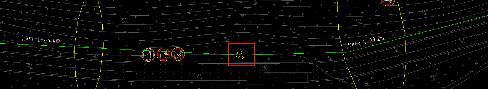

  • 圖例應標注規格,可能是25的,沒標尺寸,只能根據管徑看
    首次提交 2022-01-18 15:04:39  最近修改2022-01-18 15:13:32 (修改過1次)
  • 看系統,
    2022-01-18 15:07:17
