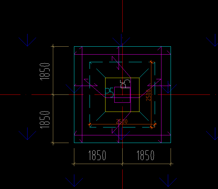

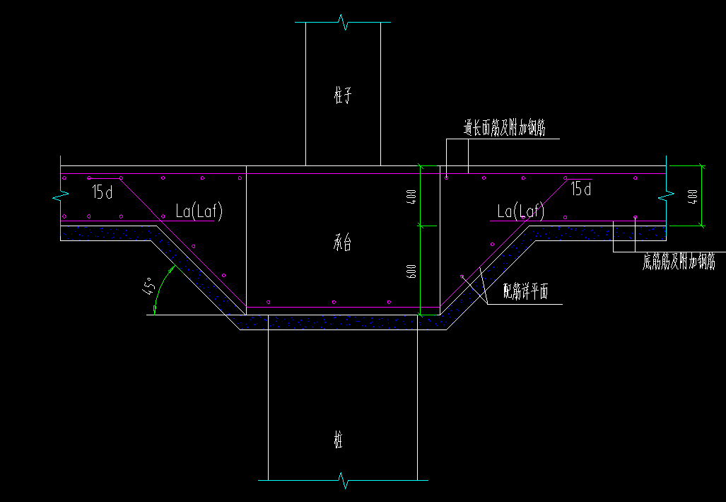

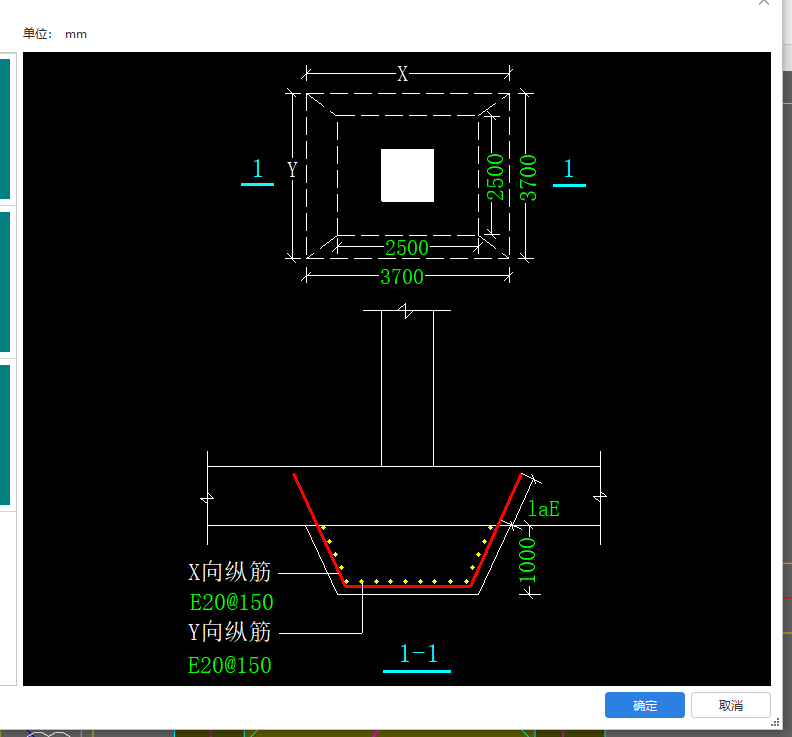

  • 前輩們你們好,如圖,請問我這樣定義柱墩鋼筋對不對?
    柱墩
    大樣圖
    答疑解惑圖一是我定義的柱墩鋼筋;圖2是柱墩大樣圖;圖3是柱墩尺寸,承臺尺寸是2500*2500的,深度1000;鋼筋代號P5是E20@150。請專家們看看我定義的對不對。還有承臺面好像有附加底筋,這個附加底筋也要另外布置嗎?
    附加鋼筋是筏板的,用筏板受力筋去繪制。
