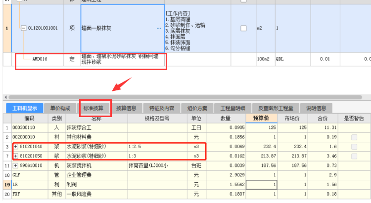

  • 請問彩鋼板墻面抹灰怎么套取定額?
    工料機(jī)顯示套取1.請問圖一的標(biāo)準(zhǔn)定額套取是怎么樣的?

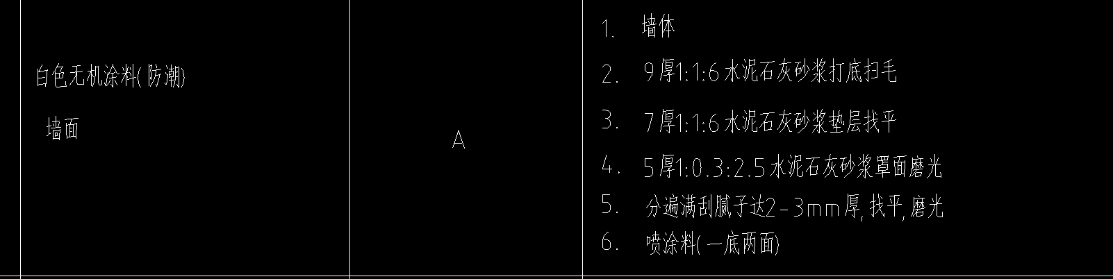

    2.圖二的工料機(jī)顯示有2個水泥砂漿,只有比例,但是沒有厚度,請問這個厚度應(yīng)該去哪里調(diào)整?麻煩幫忙解釋一下。
    新手求助
    鼠標(biāo)選中定額子目位置,然后點(diǎn)標(biāo)準(zhǔn)換算;
