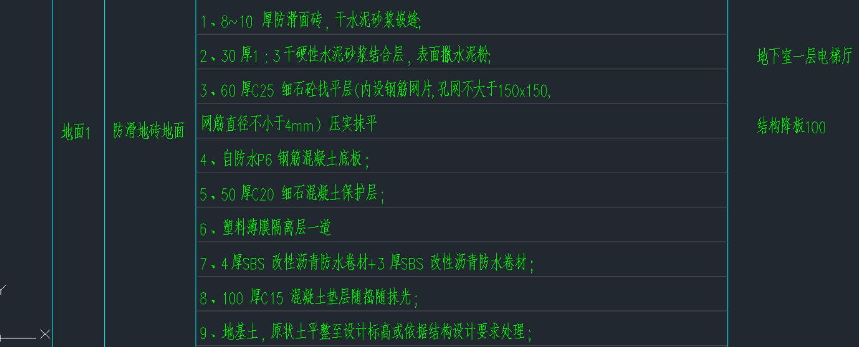

  • 請問,圖紙上沒有說這些部位的防水翻邊,是不是就是沒有翻邊?
    請問,這個做法中的防水部分沒有說防水翻邊,設計說明的防水工程也只有衛(wèi)生間,廚房和陽臺的防水上返高度,那么其他部位是否就不要做防水翻邊?防水工
    這個是必須要有翻邊的
    2022-01-18 09:56:17
  • 防水必須有翻邊水工
    2022-01-18 09:57:30
  • 防水要反邊的,不然會滲漏
